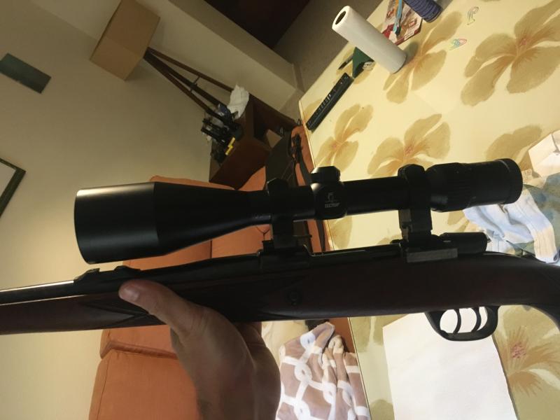

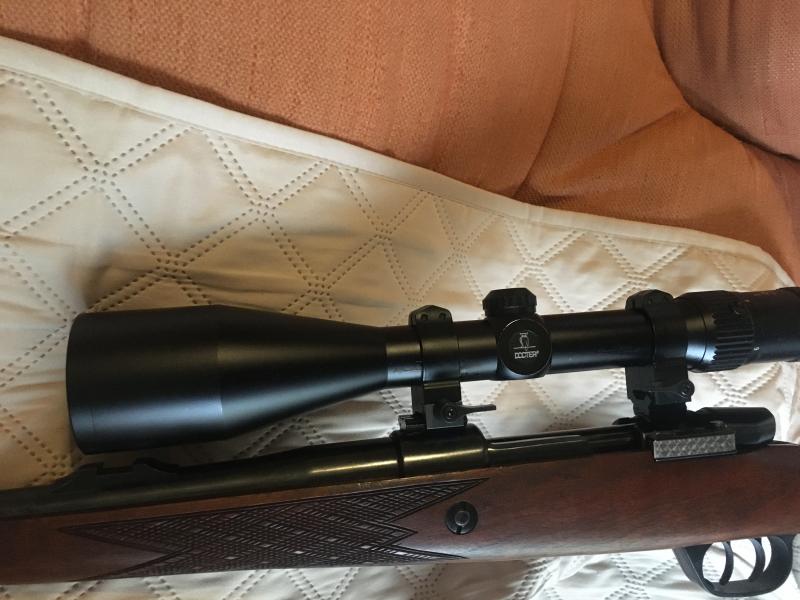

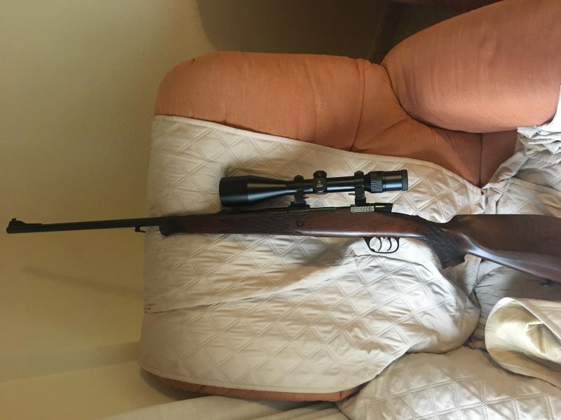

Ya tengo montado el visor y según el "armero", puesto a tiro.... ha sido una odisea y tirar dinero por desconocimiento del armero... :homer: , no quiero ni contarlo... pero ya se donde no ir mas.. os paso unas fotillos de como ha quedado.. aunque creo que se podría intentar bajar mas ..
Gracias a todos por los comentarios compañeros ¡¡¡

El armero me consta que no ha probado otra altura de monturas .. ya bastante tenía con ponerlo a tiro .. porque decía que el visor no regulaba más de una cuarta .. claro está .. este visor por documentación a 100m regula 1m (..50cm en cada dirección) … a 50m la mitad … (25cm~“1cuarta según SI”) :homer: .. y el visor no regula .. con eso lo digo todo ..
Más adelante intentaré quitarle ese alza y bajarle las monturas …
Muchas gracias !!

Mensajepor javidrum » 04 Ene 2023 00:36
Hola yo también intentaría bajarlo más
Te he mandado un mensaje privado para preguntarte sobre el envío a reparar
