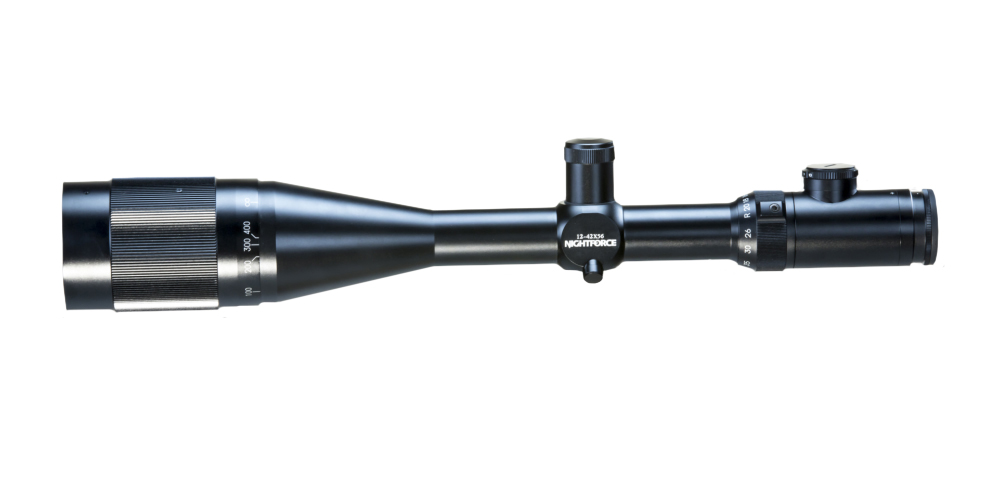

Quería consultaros lo siguiente a los poseedores del visor Nightforce 12-42 x 56 con tubo de 30
El asunto es que acabo de comprar uno de segunda mano pero que está prácticamente nuevo y me llama la atención que cuando giro la rueda de aumentar o disminuir los aumentos, también se mueve dijéramos el ocular este de las dioptrías a la vez.
He visto que hay una rueda que es la que dijéramos deja bloqueado lo de las dioptrías una vez que te lo has puesto a tu ojo y pese a estar esa tuerca dijéramos separada de la rueda de los aumentos, cuando giro la rueda de los aumentos, se sigue moviendo a la vez.
Alguien me podría decir que es lo que puede estar sucediendo?? Porque entiendo que lo de las dioptrías no se debería de mover porque movamos la rueda de los aumentos.
A ver si alguien me puede ayudar

Hola,
Tengo varios visores y entre ellos ese nightforce, y te puedo decir que en principio eso nada tiene que ver con marca o modelo.
Nunca he visto un visor en buen estado cuyo anillo de ajuste de las dioptrías del ocular se mueva solidariamente con el anillo de aumentos, y como bien dices es algo que nunca debe ocurir. Cada ajuste es independiente.
En cuanto a la causa, se me ocurren varios motivos: una caída o golpe que haya bloqueado algún mecanismo interno, que alguien haya apretado indebidamente algún tornillo de los que hay en el ocular, en general alguna avería.
Si tienes dudas habla con un armero que sepa del tema, pero te aconsejo que primero lo hagas con el que te lo ha vendido, pues seguro que eso no lo desconocía.
suerte

En los NF NXS gira el ocular completo de toda la vida.
Es un inconveniente para poner tapas flip Up pero por lo demás van muy bien.

Ostras!!!! O sea, que es así?? Que gira el ocular, a la vez que subes y bajas aumentos?? En caso afirmativo, vaya peso me quitas de encima....
Y eso no tiene ningún efecto negativo en el tema de paralaje o algo??

Cuando sacaron los NXS en el año 2000 o por ahi decian en el folleto tecnico que con ese tipo de construccion de girar todo el ocular el visor era mas resistente al mal trato que con una construccion convencional. No tendria que tener ningun problema el paralaje y es algo que puedes comprobar facilmente sin ni siquiera tener que disparar.

Eso te pasa por ser moderno :D , ese modelo no lleva ajuste de dioptrías como tal, sino el clásico ajuste de enfoque por giro completo del ocular, es el ocular entero el que hace de ajuste y por eso lleva la tuerca de bloqueo. Es igual de funcional, pero un concepto más sencillo y simple en cuanto a mecánica.
Otros modelos sí lo llevan y no se produce ese giro.

Jesusr escribió:El tema es la inseguridad que crea este sistema, otros visores americanos anteriores a la ultima generación tienen la misma forma incluso algunos visores antiguos europeos, de hecho yo tengo alguno y me mosquea siempre el tema, que cada cosa vaya por su sitio es para mi mejor, en el que mueve todo junto siempre me queda la duda de si estará bien enfocado y no tendrá problemas de paralaje, si usas gafas el mosqueo es mayor.
Hola Jesuar!!!! Coñe!!! Jajajakaka eso era lo que me pasaba!!
Que me daba inseguridad, pero visto lo comentado en anterior post de otros compañeros, ya me he quedado tranquilo!!!
