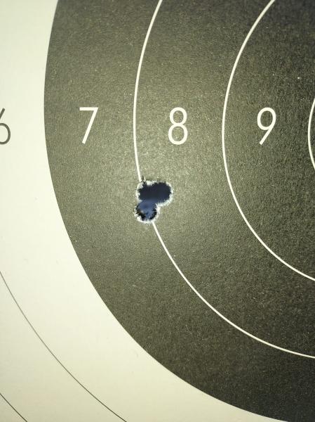

Tienes toda la razon....
Esta tarde he estado en el club que solo tenemos a 50 metros y el resultado tras ajustar el paralaje es el de la foto.
Calibre 308 W Municion Sako 168 Grains Racehead
3 Disparos apuntando al 8
Bergara B14 HMR 308 con bipode Tipo Atlas, pero con ajustes para que se quede fijo y no castañeen las patas jejejeje
Visor Westhunter 6-24x50 FFP HD
Pero claro.....son 50 metros.... quizas a 200 o 300 no se si vere igual de bien....tendre que probarlo en Torres de Segre o algun club que disponga de galerias a a myores distancia a ver.
Mil gracias por vuestra ayuda,que por lo menos, aunque no sea de la mejor manera, por el echo de no poder hacerlo como deberia de ser, me ha dado un gran resultado.
