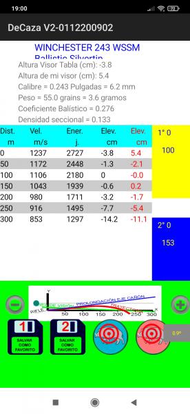

Hola compañero, yo no te hablo de la retícula del visor ni nada de eso, yo solo te comento que para hacer cero a 300 mtrs, no hay que subir en 100 mtrs lo mismo que cae la bala en los 300 mtrs, te pongo dos capturas de pantalla de una aplicación balística, en la que he cogido un calibre y una bala al azar, como podrás comprobar, para ganar 11 cm a 300 mtrs, hay que subir 3,X en el 100

lo que puse de los 8 cm a los 200 mtrs, no se en que estaba pensando, me lie, ya lo he editado
creo que lo de subir X cm y que esos mismos X cm también suban en otro punto de la trayectoria, podría ser pero entre el primer cero y el segundo cero y la verdad tampoco estoy seguro de que así sea
