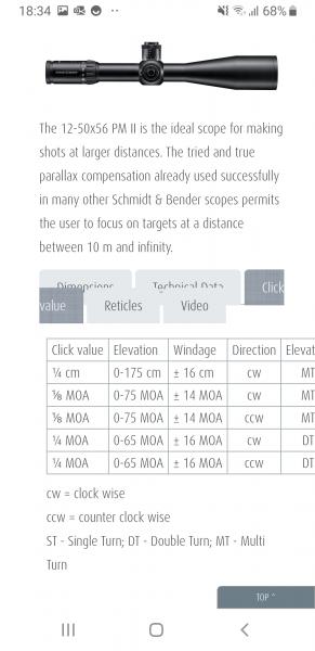

Te paso la corrección total de un SCHIMDT BENDER 12-50x56. Ni mucho menos corrige las 100 moas del DELTA.
Por eso, me sigue resultando raro. De hecho sufo sin encontrar los datos del DELTA. A ver si nos ayudas a todos y sobre todo al compañero que pidió consejo y que abrió el hilo.
Hago esta pregunta general  para  todos los mineobros del foro
  Que visor-visores   existen en el mercado 90
