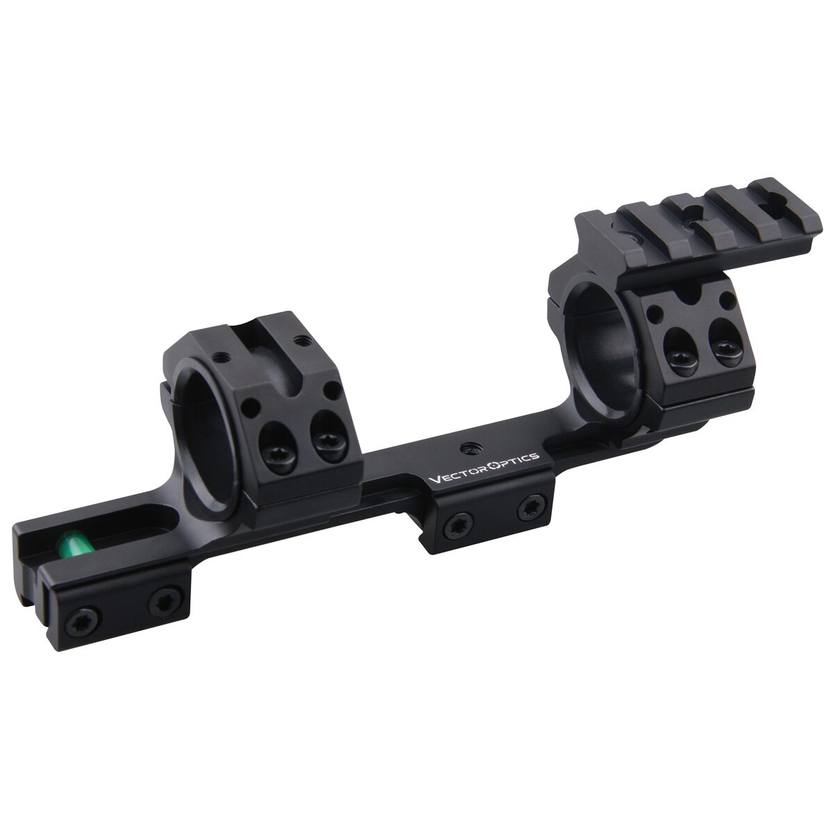

no te preocupes sin problemas
el rail de 11mm o dovetail no es malo lo único que para ese rail tendrás que comprar anillas y antes de montar las anillas tendrás que limpiar el rail para quitar suciedad y oxido con una feminela de cobre y aceite
eso es para que las anillas se agarren bien
https://es.aliexpress.com/item/40002695 ... 76c6TnkMHG
tiene unos suplementos de plástico que sirven para montar dos diferentes anchos de tubo de visor
la otra opción seria montar un adaptador de rail que pasaría de 11 a rail picatinny
pasa una foto del rail para ver si hay opción a poner un adaptador
un saludo
