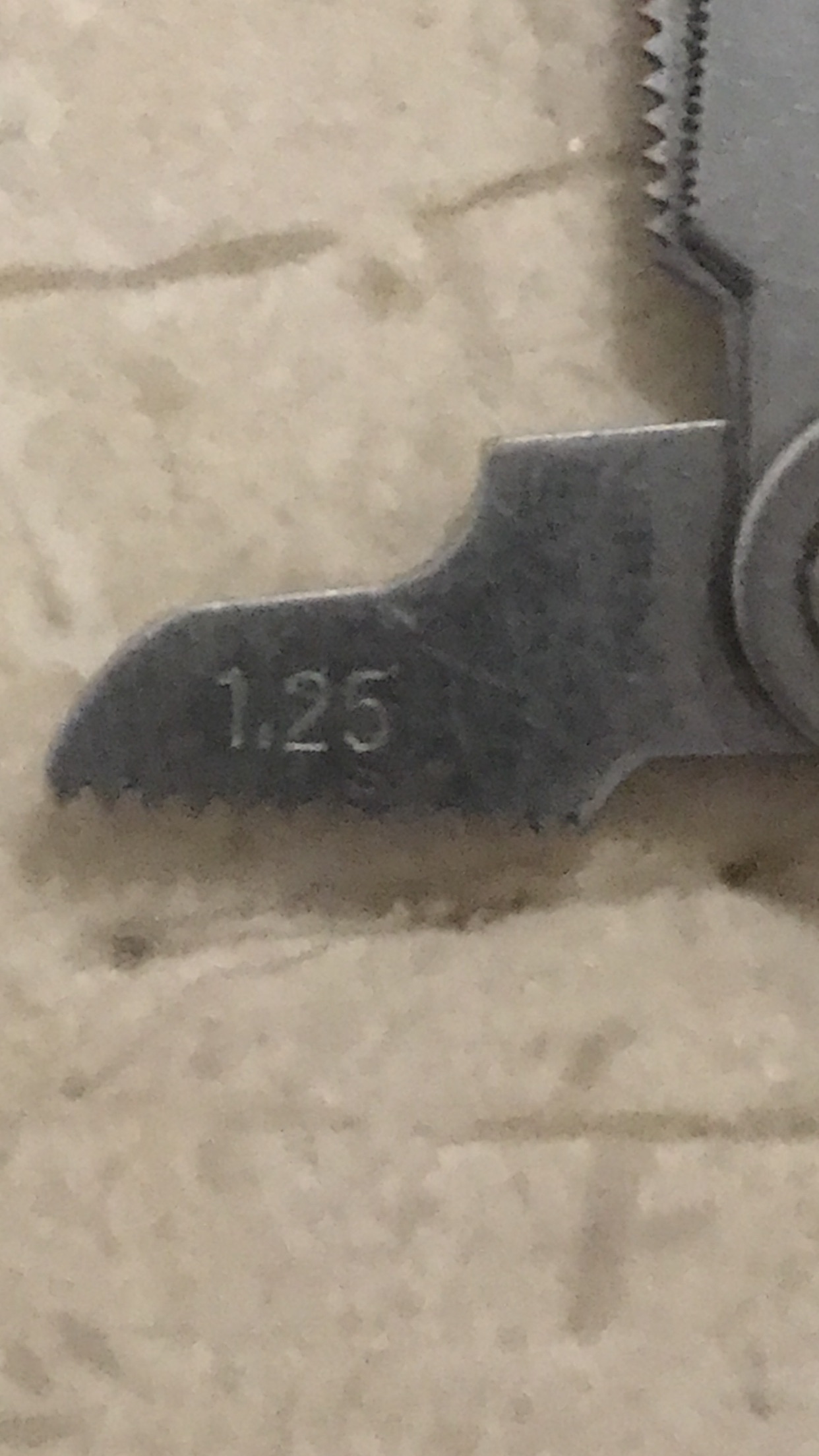

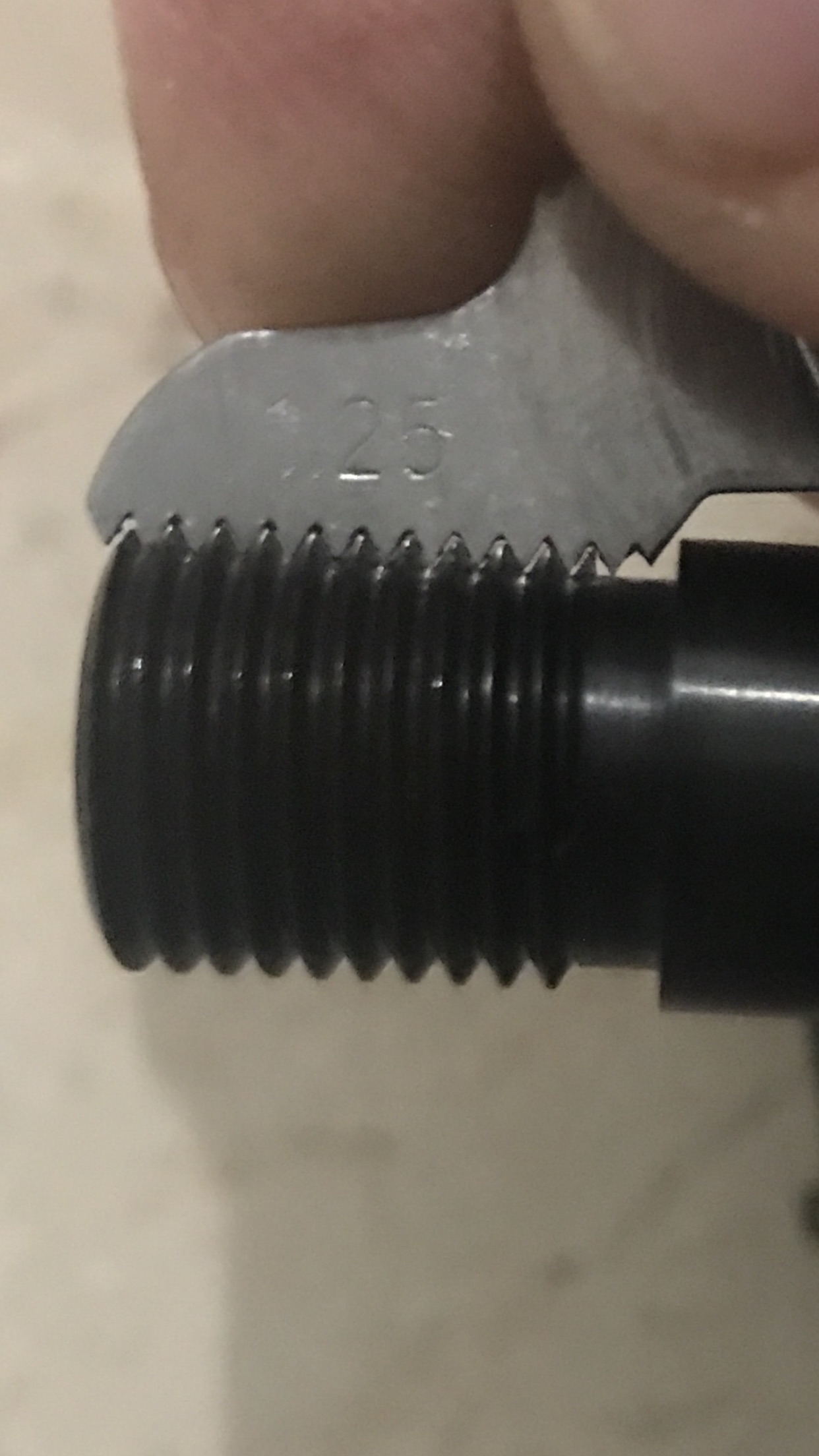

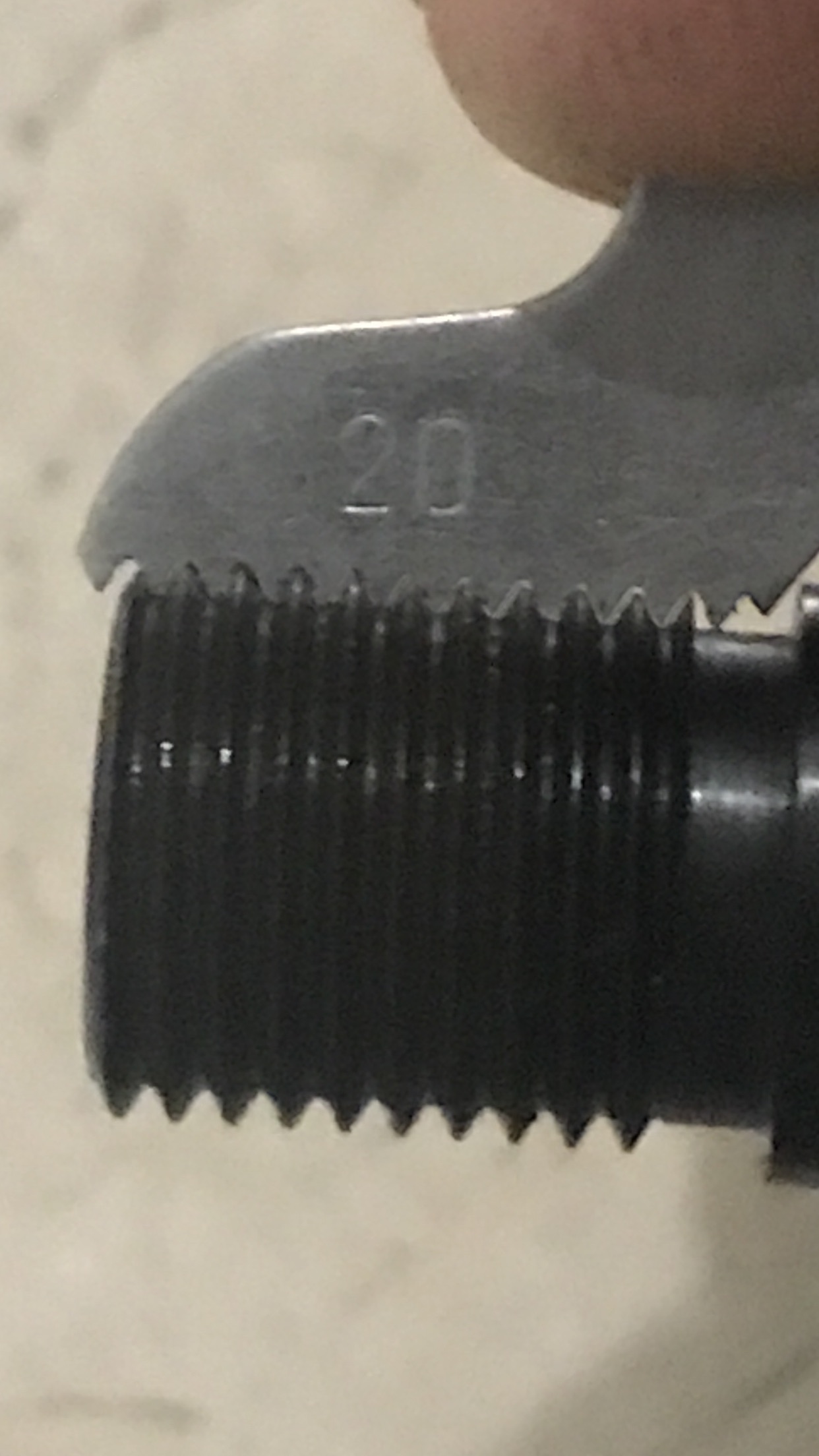

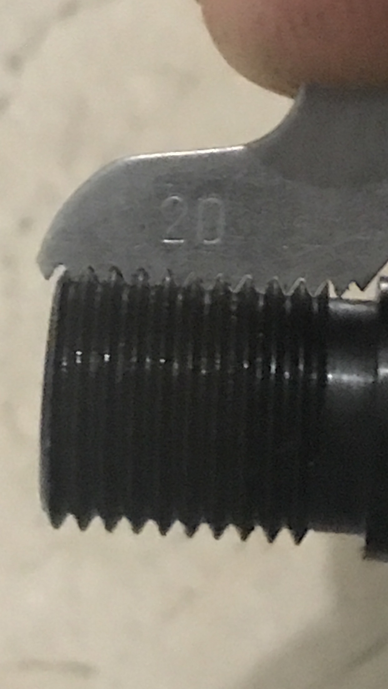

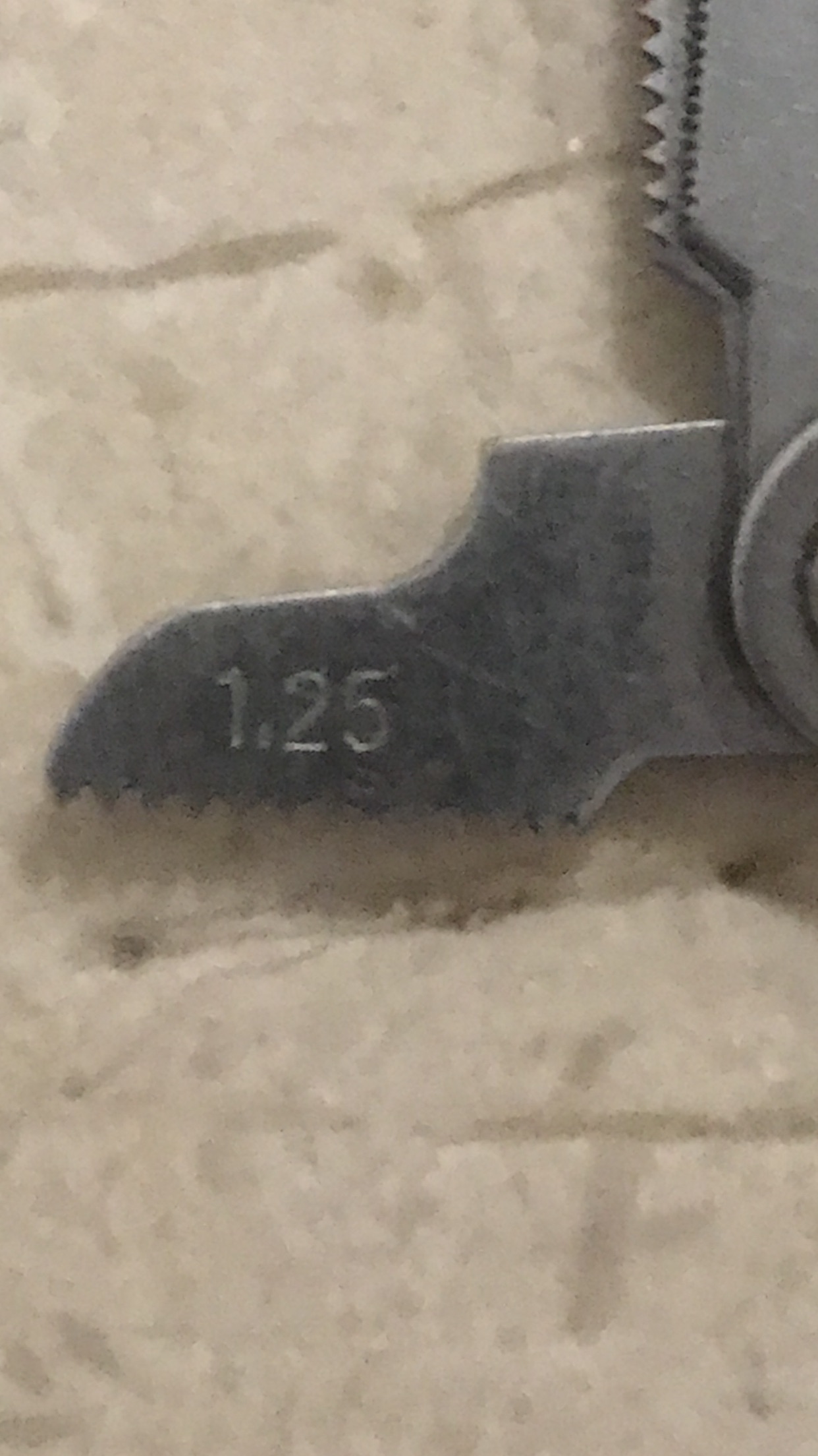

Necesito saber la rosca que trae mi carabina del 22, pero no aparece por ningún lado en las especificaciones del arma.
Me han dejado un juego de galgas, y el problema es que le adaptan dos!
Os adjunto las fotos para ver si me podéis ayudar. Parece que ajustan las dos. A mí, “por sensaciones” me parece que encaja mejor la del 20.
Si os sirve de ayuda, es un browning T-Bolt cal. 22LR
Muchas gracias!

como la mayoría de carabinas,
rosca 1/2 unf
adjunto enlace de lobo donde lo explica.
https://www.loboairguns.com/es/noticias ... 2-unf.html
¿Cómo identificar la Rosca 1/2 UNF? - Blog - Lobo AirGuns
saludos
