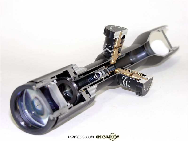

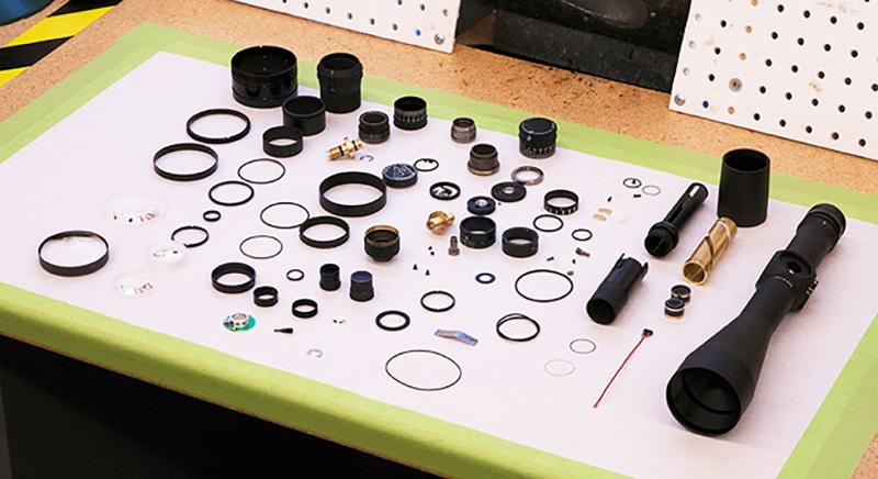

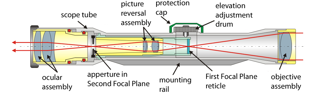

Mensajepor manolosolo » 25 Sep 2020 11:06
Basicamente, una o dos lentes menos, y poco mas.............. :D
