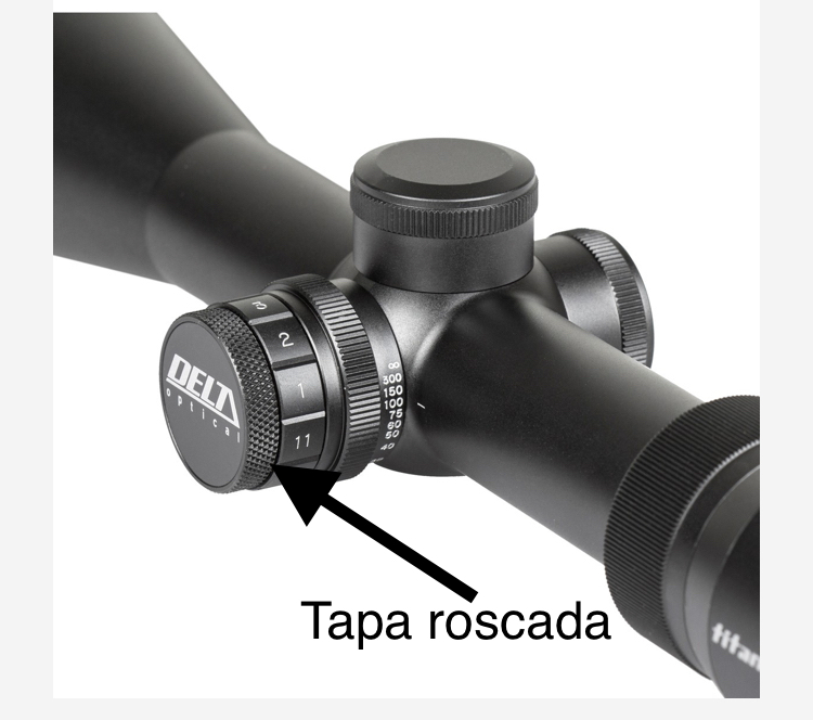

Mensajepor tamisa » 13 Feb 2022 10:49
Hola buenos dias compañero, me podrias decir como hiciste el cambio de la bateria en tu Delta?
Muchas gracias y un saludo.
Whatsapp 636647405 Miguel
Hilario_
Mensajes: 857
Registrado: 03 Nov 2018 15:21
Re: Cambiar pila
Mensajepor Hilario_ » 13 Feb 2022 17:05
En el propio mando, aunque no lo parezca, está la tapa.
Sujeta fuerte el mando (la rueda) de intensidad y desenrosca la tapa que es donde está el logo.
Tienes que evitar que ruede el dial con las intensidades y hacer girar la tapa.
Va duro. Parece que es todo una pieza pero no lo es. Es una tapa.
