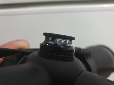

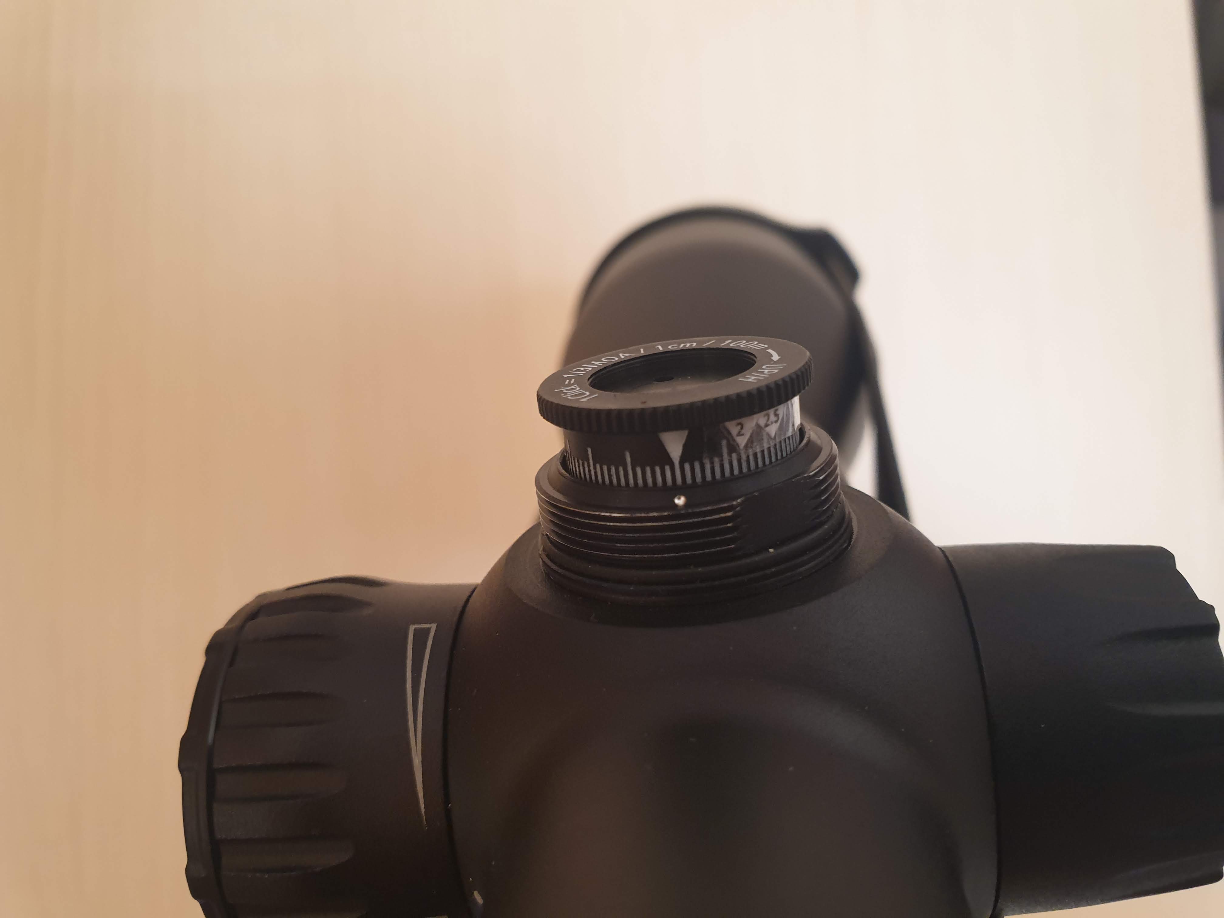

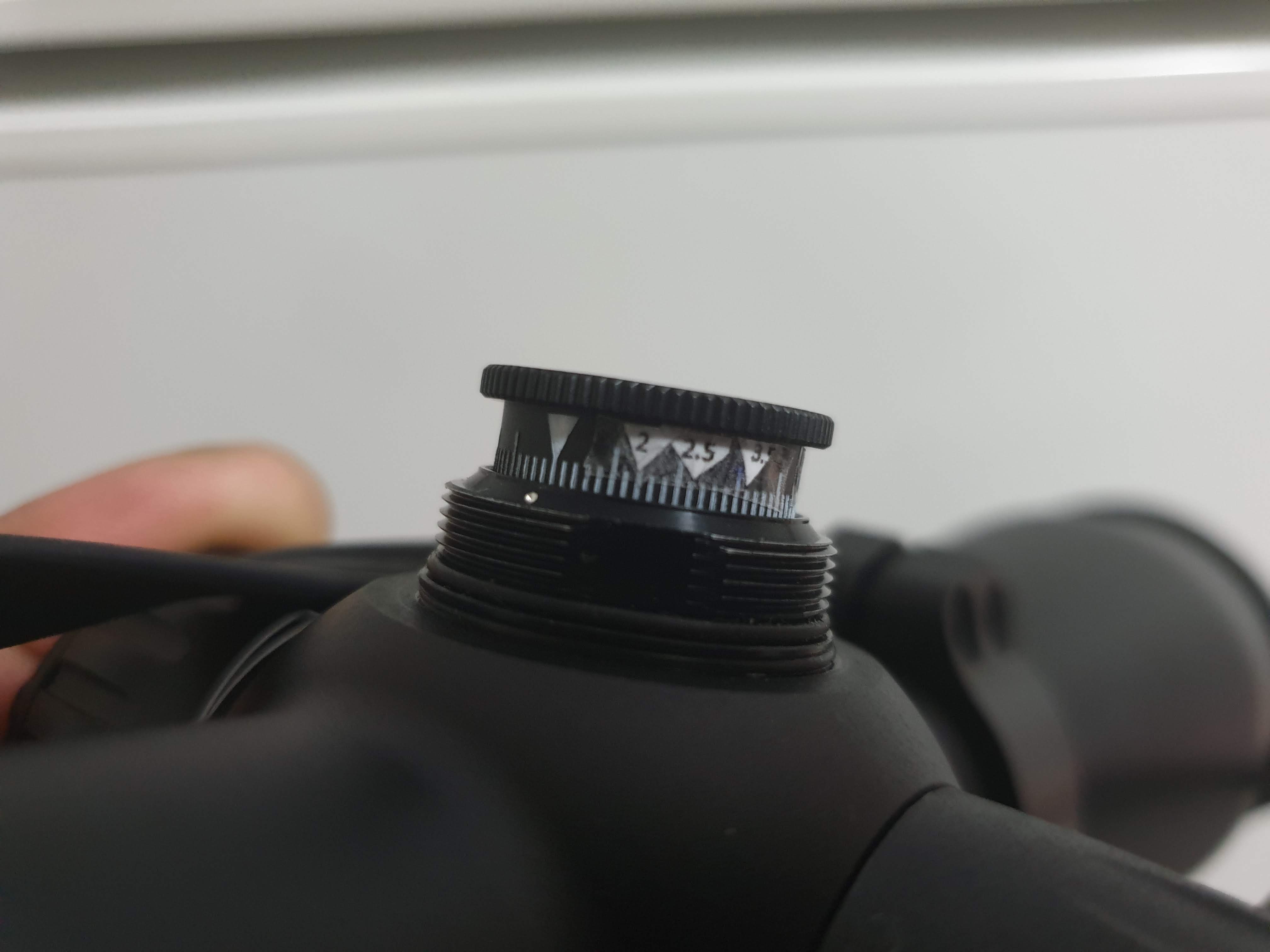

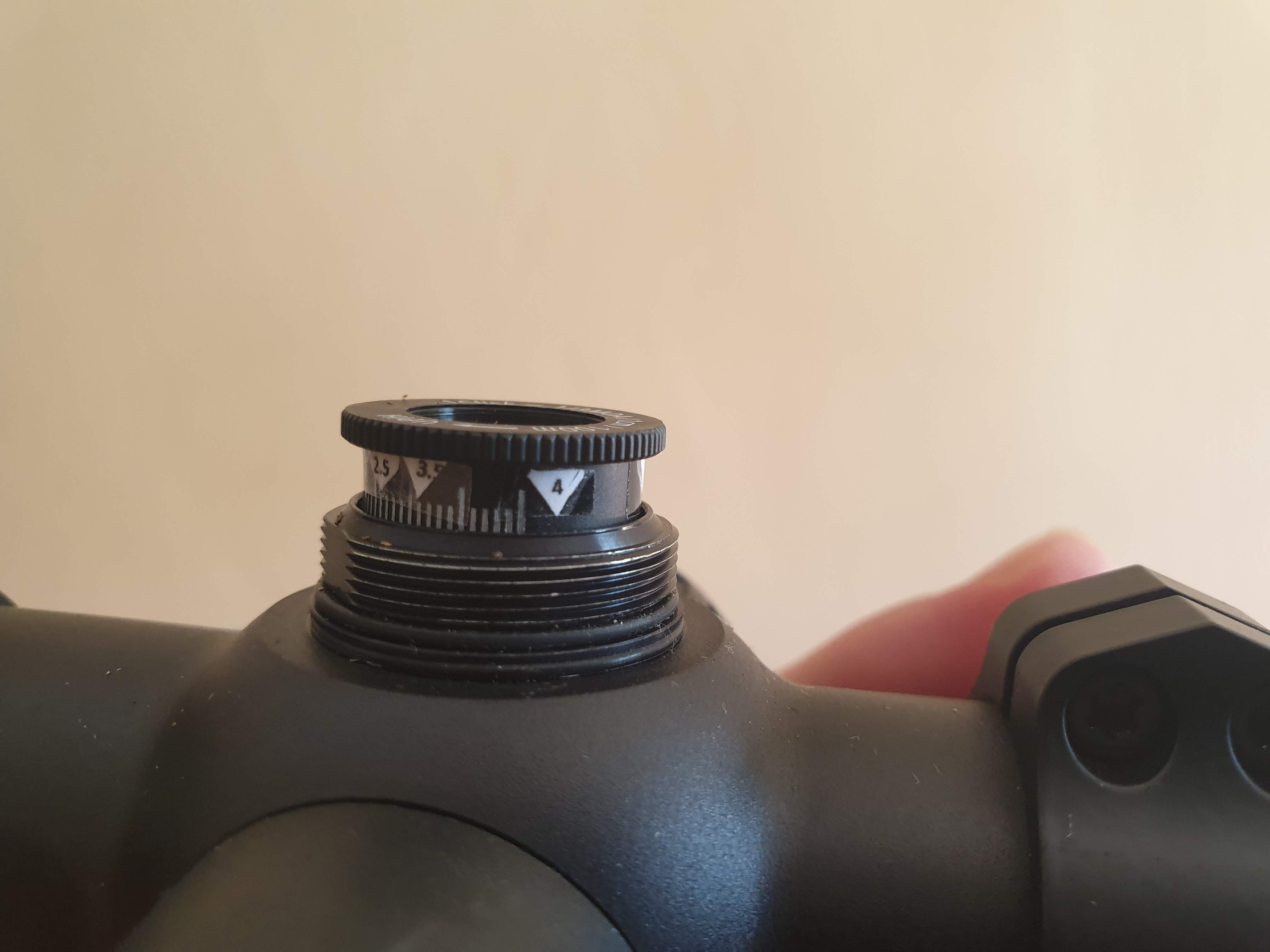

Pues tengo un Zeiss V6 2-12 x 50 y me lo cogí sin torreta... Pero viendo como funciona la que viene con este modelo, que no es personalizable como la ASV + que puedes escoger diferentes aros para cada calibre. Pensé y si consiguiendo saber la caída de la bala y los clicks que dice la app Zeiss Hunting para este visor con la bala que uso y rellenando todos los datos de la app como la distancia 0 es 100m la altura del visor con el cañon,etc. La app da unas caídas en clicks y lo que e hecho a sido poner una marca en los clicks que me han parecido como 200m, 250m, 350m,400m y hasta 500m (estos últimos los he puesto contando los cliks por que ya no había marcas.)
Mi duda es si funcionará este sistema como una torreta o es mejor no andar tocando nada? El visor tiene marca de puesta a 0 regulable y esta en 100. No lo he podido comprobar todavía, pero me gustaría saber las opiniones de gente mas experta.
Un Saludo y gracias, :birra^:
P.D.- Dejo alguna foto

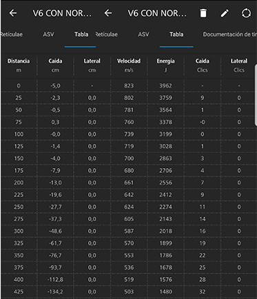

Esta es la tabla de la App. Que no me dejaba adjuntar en el otro mensaje.
Un Saludo

Si conoces las caidas reales, es un buen sistema, yo diría el mejor. A mi me gusta marcar con rotuladores permanentes en colores uno para cada distacia. Veo mal de cerca y en la oscuridad se aprecian mejor, incluso los hay fosforescentes. Cuando no te valen por cambiar de municion un poco de alcohol y a empezar otra vez.
tito81
Mensajes: 275
Registrado: 26 Abr 2011 13:45
Re: Torreta Balistica "Casera" en Zeiss V6.Funcionará?
Mensajepor tito81 » 08 Abr 2020 08:51
Está bien, ese sistema no falla, lo que a mi me echa para atrás son las tablas balísticas, soy más de probar en campo, me he llevado muchas sorpresas.
plorenzo
Mensajes: 81
Registrado: 31 Oct 2015 17:47
Mensajepor plorenzo » 09 Abr 2020 12:55
Vale, muchas gracias por las respuestas..lo tendré que confirmar entonces en el campo de tiro!!!
Muchas gracias
Un Saludo
:birra^:
