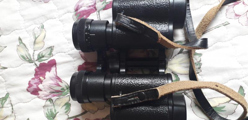

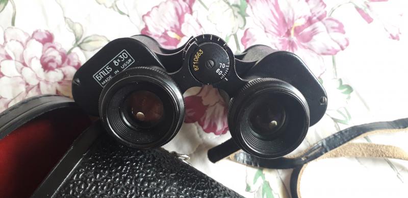

Como muchos otros estoy aprovechando el encierro para limpiar armas, hacer reparaciones etc. Han aparecido unos prismaticos que usaba de niño con mi abuelo pero tienen un fallo. La ruleta de ajuste de dioptrías está como pasada de vuelta y por ello no es posible enfocar. Tendrá fácil reparación? Para hacer en casa?
Adjunto fotos.

Después de enredar un poco simplemente uno de los tornillos de esa rueda estaba desajustado aunque ahora surge otro problema, la imagen se ve doble. Alguna idea?
Hilario_
Mensajes: 857
Registrado: 03 Nov 2018 15:21
Re: Viejos prismaticos reparacion
Mensajepor Hilario_ » 02 Abr 2020 00:22
Se suele ver doble cuando se pierde la colimación y se desalinean los dos prismas.
En los prismáticos de porro, como ese, se suelen encontrar unos tornillos muy pequeños escondidos bajo la cubierta o bajo el embellecedor donde viene anotada la marca y los aumentos (a la base de las lentes oculares) que actúan sobre los prismas.
Con ellos se puede ir regulando hasta volver a alinearlos.
