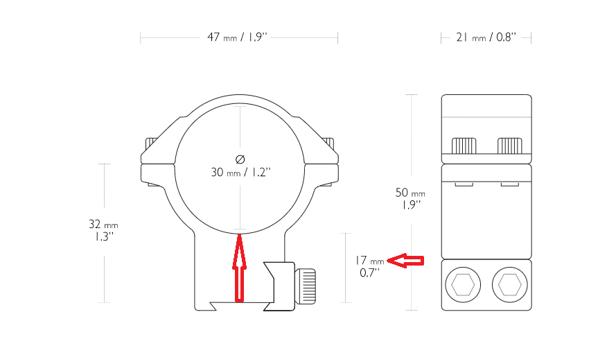

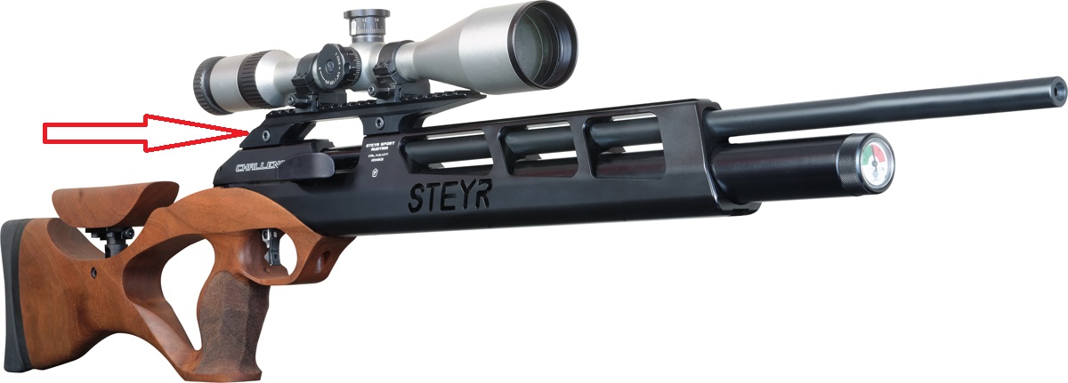

Si la carabina trae el carril picatinny elevado (20 mm), o piensas ponérselo como accesorio a mayores, no necesitas monturas altas, porque seguramente quedaría muy alto el visor, y te servirían monturas bajas, o medias. En cambio, si montas el visor en el carril de 11 mm, tienen que ser altas a la fuerza, si no te tocara el objetivo del visor contra el cuerpo de la carabina.
Lo mas fácil, es tener la carabina y el visor, y poner monedas encima del carril de la carabina, hasta que el visor no toque con nada, mides la altura de las monedas, y ya sabes la altura exacta de monturas que necesitas, pues los fabricantes de calidad, dan ese dato.....
Un ejemplo de las Hawke de 30 mm altas, con sus dimensiones............

Pues se agradece el truquillo. Lo haré tal cual me lo has explicado.....cuanto tengo que aprender aun. jjeje
Gracias.
Gracias.
