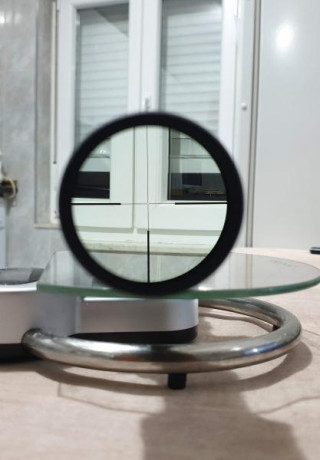

Bueno he estado encarando el rifle con el visor, y me ha surgido la duda de si estará a la distancia ideal para mi ojo.
Os voy a poner unas fotos para que veáis las diferentes opciones y si me podéis decir cual seria la ideal os lo agradecería.
Las fotos son mas o menos..se ve mejor en el rifle puesto y encarado, lo que me interesaba saber es si tengo que ver lo mínimo de negro alrededor o buscar el punto donde el efecto túnel sea menor aunque se vea mas negro alrededor?

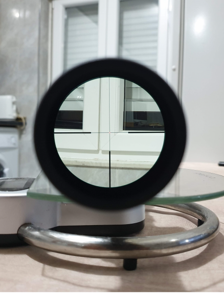

Es a 7/8cm, ya se ve mucho mas negro y el efecto tunel aparece mas

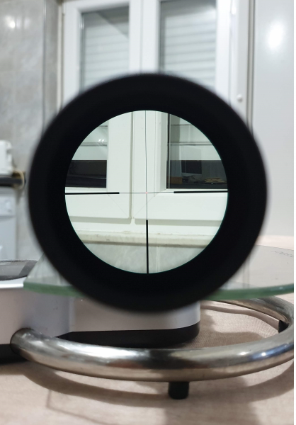

Es la distancia que tengo 9cm, ya se ve mas negro alrededor.

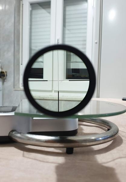

La distancia al ojo son 10/11cm es la que se ve mas fino el tubo

Ninguna de las que pones.
Se ve demasiado el aro y si te descentras un poco no veras nada.
Debes poner el visor, encarar y que el aro del visor casi desaparezca. Debes ver "solo" la optica.
Segun su pagina es 90mm, pero eso, cada uno le queda como le queda.
Esto seria lo ideal

Vale entonces tirando mas a la tercera opción,no? Pues me tengo que poner muy atrás para verlo así.. ;S
Muchas gracias por respuesta a ver si alguien que lo tenga dice algo...
