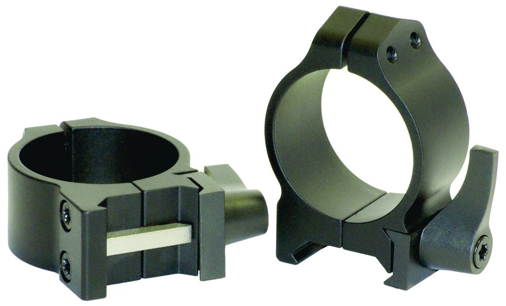

Buenas tardes, tengo un pequeño problema que creo que no me pasa a mi solamente, cada vez que desmonto y monto el visor de la carabina de calibre 22, tengo que centrarlo de nuevo, alguien sabe si hay algo para no tener que hacer siempre lo mismo, porque es un coñazo, gracias :sniper

Gracias por la respuesta, con el colimador habría que volver a centrar altura y deriva igual, simplemente te ahorras municion, no se si existirá algún tipo de montura para no volver a centrar cada vez que se monta el visor

Pero que monturas usas??? Las que llevan tornillos???
Porque con unas anillas QD, como las Warne, el punto de impacto, te podrá variar como mucho 1 o 2 cm a 100 m......
Si son de tornillos, y no las aprietas con llave dinamometrica, cada vez que las montes, tendrás variaciones, porque a ojo, nunca las apretaras igual....
