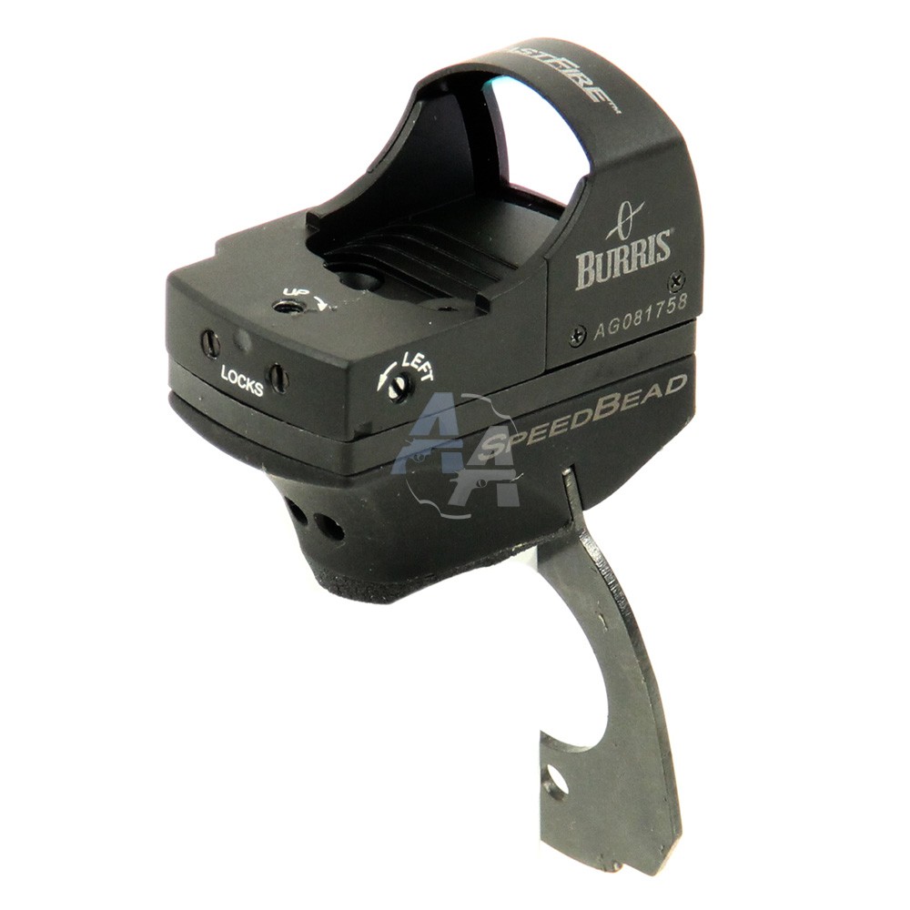

Hola, ¿alguien me puede ayudar a centrar un visor halografico burris speedbead? es que no tengo el manual de instrucciones.
Gracias de antemano
Hola, ¿alguien me puede ayudar a centrar un visor halografico burris speedbead? es que no tengo el manual 00
este es el visor

primero debes saber la distancia de calibración (zero) luego saber el valor del click.
por lo que dice la pagina regula 1 MOA por click, es decir 3 centímetros a 100 metros, 1,5 centímetros a cincuenta metros.
https://www.burrisoptics.com/sights/speedbead-systems
no se en que arma lo vas a montar, supongamos que es en un fusil .
1) pones un blanco a 50 metros
2) realizas 3 disparos apuntando siempre al centro del blanco
3) mides con una regla la distancia del grupo de impacto al centro del blanco.
supongamos que pegaste 25 centímetros arriba del punto apuntado. entonces divides 25/1,5 (que es el valor del MOA a 50 metros) el resultado sera 16,6 click para abajo. lo mismo puedes hacer en deriva.

Mas sencillo....haces un disparo, con el arma fija, a una diana y donde impactes mueves el punto y ya está centrado a la distancia que hayas puesto la diana.

Hola. Antes de hacer los ajustes de alza y deriva tienes que aflojar los dos tornillos de bloqueo de la parte posterior.
Creo que este modelo no regula por clicks, pero mas o menos 1/4 de vuelta son 5 moas.
