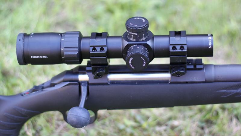

Me refiero a estas anillas.Yo las tengo colocadas en un 30.06 y de momento me van bien.Por supuesto,hay otras marcas como Warne,Leupold,...que tienen sus propias versiones.Las Utg tienen una "barrita" rectangular en la parte inferior que impiden que se muevan y garantizan que la posición del visor es la misma al volver a ponerlo.

Re: Bases, anillas, monturas y visor.
Las de la foto quedan genial.

Las mías van en monturas weaver.Están colocadas de forma que al colocar el visor no hay holguras,ni desplazamientos, con lo cual el punto de impacto no cambia.
