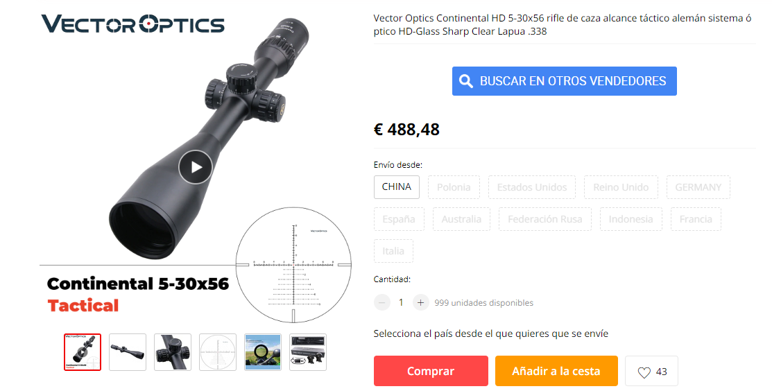

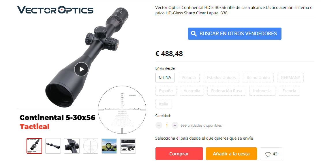

Podéis poner hasta la formula secreta de la Coca-Cola, que esperáis de un visor de mega extra super bajo costo de 40 €????? Por Dios, si es de juguete, unos cristales malos de ventana, pulidos con una radial, y metidos dentro un tubo negro, con dos alambres negros en cruz, sujetos por muelles de bolígrafo.......... :lol:
Claro, después, todos los visores chinos, son malos, malisimos......... :mrgreen:
PD: Este, por ejemplo, no es tan malo, con lentes alemanas Schott, la pega, es que no vale 40 €.......... :mrgreen:
