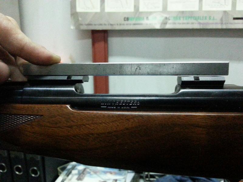

Eso piensa mucha gente pero luego se marcan los visores o no se puden centrar los rifles, ahi tienes un ejemplo :
Hola a todos he ido a poner mi rifle a tiro y todo bien hasta que a medida que ido centrándolo la rueda 100

josetomas79 escribió:Son unas warne
Yo he tenido unas warne y estan en el cajon desde hace 5 años... aun habiendolas cambiado.
El mismo problema que tu, no habia forma de que me diera la deriva o que me quedase muy desajustado. El montaje creo que no me he esmerado tanto en mi vida y nada.
Me compre otra marca, es mas, desde entonces tengo anillas desde 40€ unas hasta 400€ otras, y ni las mas baratas ni las mas caras me han dado un problema. Tan simple como montarlas y a funcionar quedanto la torreta de deriba muy centrada.
Prueba con otras monturas y a ver si tienes el mismo problema.
