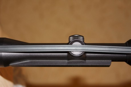

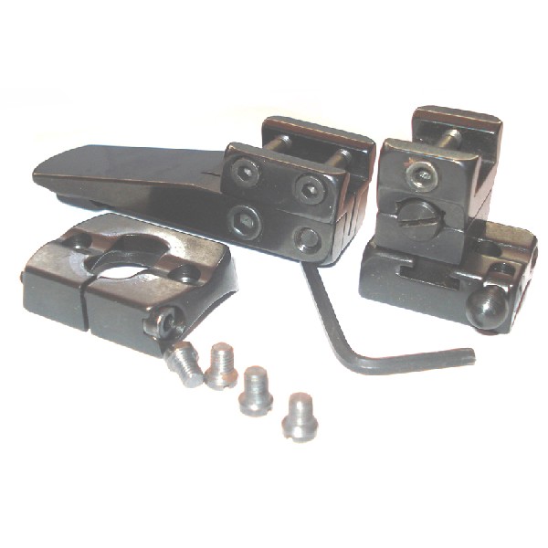

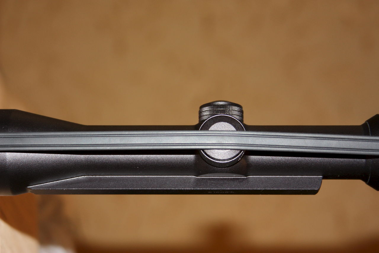

El carril clasico es macizo y tiene unas monturas que llevan un tornillo pasante. El montaje tendra que ser mas preciso, pero no se como afectara el retroceso a ese tornillo pasante. Dejo unas fotos.

Pues mira todos los días se aprende algo nuevo :shock: no las había visto nunca. He visto mucho del Sr y algunos menos del Zm-Vm pero estas " clásicas " nunca, a no ser que no me haya dado cuenta al verlas y he supuesto que eran unas de las más actuales. Después de las fotos que has colgado y de los post que te puse yo creo que tienes fácil la elección no ????????? :wink: . Saludos
