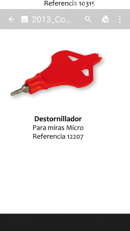

Os recomendaría la llave que traen de casa los Aimpoint.
Otra cosa Apel recomienda en Swa la utilización de carril.
Por último las Leupold QR no me marcan los visores. Aunque se apriete a mala leche.
