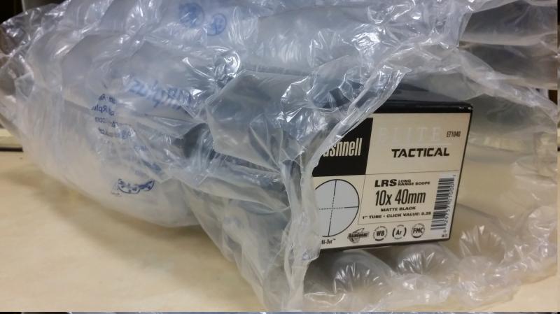

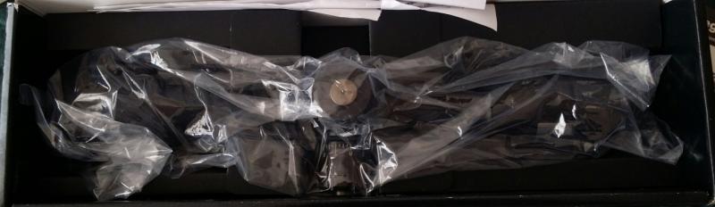

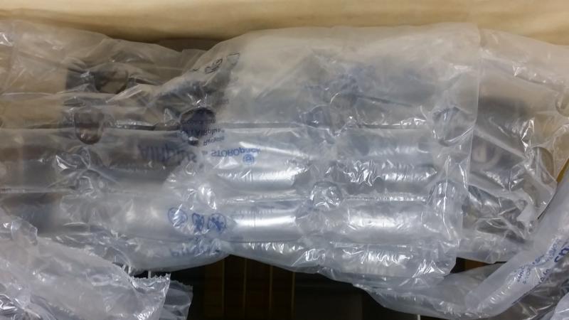

Recibido el visor.
De origen biene con un embalaje muy bueno.
Correos es la mejor compañía admisión y reparto de España .
No lo duden.

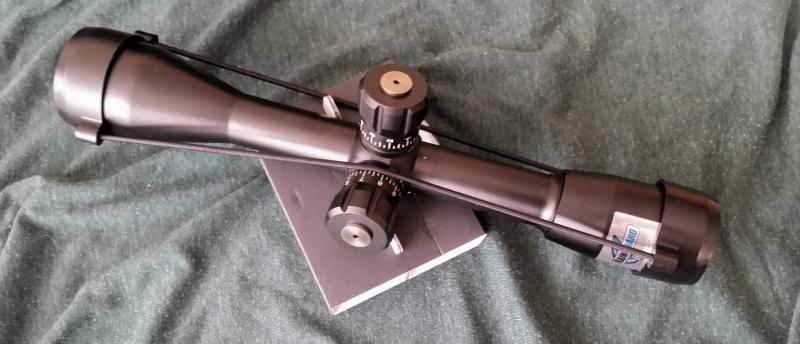

Si algún compañero del foro me puede aconsejar unas monturas adecuadas para este visor,me sentiría agradecido.
El uso que le voy a dar ,es para disparar con mi CZ 452 del 22lr en galería a 50mtr. ,a dianas de aire comprimido .
En un principio la idea es intentar que los impactos no salgan del negro (8).
La munición será CCI.
Si en un futuro cercano, puedo disparar a 100 y 200 mtrs. ,será ya el no va mas .
Uso trípode , pero en cuanto esté puesto a tiro dejaré de usar el saquete y a ver que pasa.

Esos 10 aumentos son un poco justos para 50 m, pero la CZ452 con esa municion tiene precision para no salirte del ocho
A 100m tendras que usar otro visor o cambiar la diana si quieres garantizar los ochos. Una diana de aire comprimido tiene 13cm de diametro exterior, y a esos aumentos son 1,3 dots (0,65 a cada lado de la cruz). Ademas no podras ver los impactos de los tiros a 100m y no podras corregir la desviacion por viento si estas a la intemperie.
A 200m tienes moas de sobra para subir (80 de amplitud total segun especificaciones y si centras el visor a 50, tendras que subir el tiro casi 29moas). La reticula mildot no tiene margen para tirar a 200 si lo tienes centrado a 50. Lo maximo que podras tirar con la reticula es a 150m con el 5ºdot. Si la amplitud en elevacion no te diera para ajustar la reticula a 200m y no quieres poner unas bases inclinadas, puedes centrarlo a 125m y tirar con los dots a 200. Pero una vez mas, no vas a ver ni huevo en una diana de ac.
Las bases las quieres para dejar fijo el visor o lo vas a cambiar con frecuencia? El 22 no tiene retroceso y casi cualquier par de anillas algo decente va a funcionar bien si no vas a cambiar el visor. Yo tengo unas bases Weaver en la CZ453 Varmint para poder cambiar los visores sin que cambie casi nada el punto de impacto y me van muy bien. Las anillas son Warne maxima que ya no las cambio por ninguna otras.

Ese visor va muy bien para 100 y hasta 300 mts .
Por supuesto necesitaras telescopio de observacion para ver los impactos y ademastendras que tirar a dianas adecuadas para que la reticula destaque bien sobre ellas (las azul cian de f-class van muy bien o si no folios din a4 y pintas con rotulador gordo el contorno de un diamante para asi centrarlo perfecto usando las lineas de la reticula).
Las lineas de la mildot al ser a solo 10x son muy finas y permiten mucha precision.
Peeeeero... va muy mal a 50 mts porque ese visor lleva el paralaje fijo a 100 mts y te desesperaras al ver q a 50 mts tus grupos son igual o mas grandes que los que haces a 100.
Tuve ese visor y lo vendi principalmente por ese motivo.
Lo tuve que quitar de la carabina cz que usaba para 50 mts y ponerselo al fusil para 100 mts. Asi que me quede sin poder tirar con la cz un par de meses hasta que consegui un weaver t36 para ella.

Hay una solución que es reparalarlo. Al mio no se lo hice porque me entere después de venderlo.
Parece ser que es algo que hacen los que tiran fieldtarget.
Si te fijas en la lente del objetivo justo delante hay como una anilla con dos muescas. Esa anilla es el freno/protector del verdadero soporte de la lente. La desenroscas hasta sacarla del todo y entonces tendras acceso a otra anilla parecida que es la que realmente sujeta la lente delantera.
Girandola en un sentido o en el otro acercas o alejas el grupo del objetivo del grupo erector variando la distancia a la que enfocara el visor. Igual que si fuera un visor de esos con el ajuste de paralaje en la campana.
Es cuestión de poner un blanco de alto contraste a la distancia deseada y girar el anillo a un lado o al otro hasta verlo perfectamente nítido. Luego le vuelves a poner la anilla protectora que hace de freno y ya tienes el visor reparalado para tu distancia habitual.
