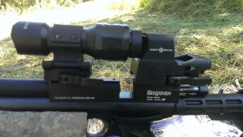

Se vende magnificador sightmark de 5 aumentos semi nuevo 140€
holográfico sighmark 80€
es de los pocos que tiene regulación tanto de altura como lateral .
PVP por el conjunto 200€
Con envío incluido
OFERTA magnificador 5x y holografico sightmark pvp 200€

Tan solo una precisión. Ese visor no es holográfico. Te lo comento para que luego no te puedan venir con la martingala de que les has engañado. Sencillamente es que la gente, en general, confundís los visores de punto rojo proyectado sobre luneta con los holográficos.

Gracias por tu opinión ,yo no entiendo ni se la diferencia que hay yo sólo pongo tal y como se vende en tienda yo no engaño a nadie ni es mi intención si no pegate un vistazo

Gracias de todos modos pero como te digo la tienda lo vende como holográfico y yo lo compre como tal no se si no fuera holográfico la tienda tendría que saber puesto que si no es denunciable por publicidad engañosa no se hasta que punto estas tu seguro de que no es holográfico y como lo puedes saber si no lo es ahora me creaste dudas eso funciona de maravilla ,lo vendo puesto que para pcp no tiene la precisión a 30 metros pues no tiene aumentos .como digo gracias

Sí, sí, Es de una buena marca y su funcionamiento es bueno.
Te comento: entre los visores de luneta hay dos tipos de aspecto similar. Los holográficos elevan una imagen holográfica generada en la base de la pantalla y los de punto proyectado (como creo que es el tuyo) proyectan un punto generado por un rayo láser detrás de la pantalla y a cierta distancia de ésta. De hecho en estos de punto proyectado, se puede ver el emisor láser normalmente protegido por un tejadillo o cubierta
Al ver la pantalla, casitodo el mundo los califica como holográficos pero en realidad sólo conozco tres o cuatro marcas que hagan holográficos de verdad. Los dos más conocidos son EOtech y Bushnell Holosight.

Impresionantes ahora si que me dejaste más loco si lo que necesitamos es ver donde se dispara en que se basa la ilusión de un visor holográfico uff ahora si que me liaste pero entonces la tienda engaña por lo que tu dices, esto merece tema Nuevo.

No creo que la tienda engañe de mala fe sino que engaña seguramente sin saberlo. Anuncia un producto bajo una suposición, de la misma manera que haces tú. Aunque en su caso tiene delito porque se supone que un profesional debería saber lo que vende distinguirlo simplemente con echarles un vistazo.
Es que sencillamente la mayor parte de la gente cree que todos los visores de luneta son holográficos.
Juraría que el tuyo es de punto proyectado. Tú mismo puedes ver si de la parte cubierta que hay tras la luneta sale un fino rayo láser que se proyecta en la pantalla. De hecho Sightron no denomina "holográficos" a esa línea de visores sino "réflex" (reflejan el punto) aunque en ese término entran también el reflejo mediante espejos.
Distinguir los holográficos de los réflex es sencillo a simple vista. Los primeros tienen invariablemente una base muy gruesa porque es ahí donde se aloja el mecanismo electrónico que genera la imagen holográfica y la eleva a la pantalla. Esta base gruesa también podemos encontrarla en los réflex por una cuestión de diseño o de alojamiento de la fijación al rifle. Lo que nunca falla es la posición de los mandos de corrección del punto de mira. En el caso de los holográficos, sus mandos están en la base y son pulsadores de funcionamiento electrónico, mientras que en los réflex, los mandos se sitúan, lógicamente, cerca del emisor láser y suelen ser mecánicos (mediante tornillo) pues actúan directamente sobre el taco que contieene el emisor láser para graduar su altura y deriva.

Ah! la imagen holográfica existe, pero es ficticia en el lugar en el que la vemos. Para que me entiendas es como si la pantalla donde se proyecta fuera la propia atmósfera (en este caso una luneta) y en un punto elegido por ti.
Si los visores holográficos estuvieran preparados para ello podrían reproducir una película de la misma manera que reproducen un punto estático.
En los de punto proyectado y réflex, si interpones tu mano entre el emisor láser y la pantalla, el punto se proyectará en tu mano.

Muchas gracias siempre se aprende algo nuevo ,pero como tu dices un profesional tendría que saber lo que vende es su obligación y una falta de profesionalidad y más en un producto que tiene la exclusiva de venta en España y que para mi ver es una marca calidad precio muy buena .un saludito y gracias por perder tu tiempo en dar luz al tema .
