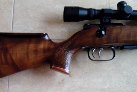

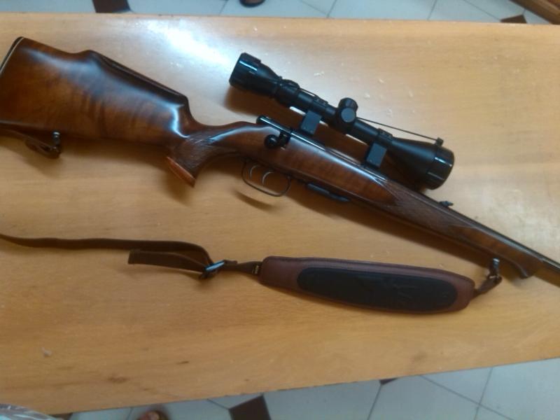

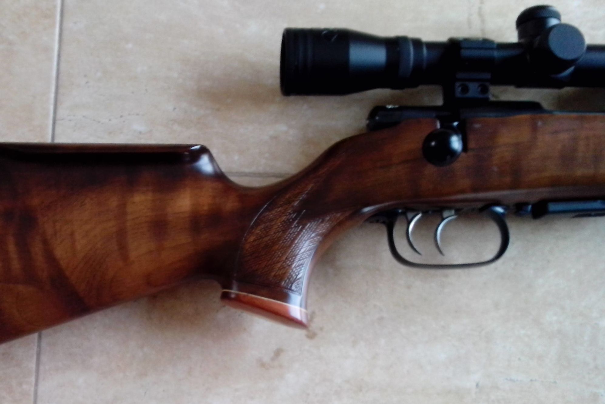

Fotos
Hola, por problemas de cuello no logro meter bien la cara en la culata del Rifle, y me faltan dos dedos 90
Hola, por problemas de cuello no logro meter bien la cara en la culata del Rifle, y me faltan dos dedos 91
Hola, por problemas de cuello no logro meter bien la cara en la culata del Rifle, y me faltan dos dedos 92

Pues el consejo que te habían dado creo que va a ser el bueno, poner en lugar de dos bases un carril, porque con lo que tienes efectivamente no puedes poner más atrás el visor.
Lo que no sé es si el rail de tu rifle será estándard o tipo a los tikka, ruger o ceska, que tienen su propia forma.
Si fuera el estandard algo como lo de la foto necesitarías.
Y si puedes cambia las anillas a unas más bajas, tienes el visor muy alto.
