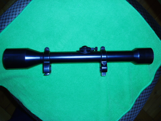

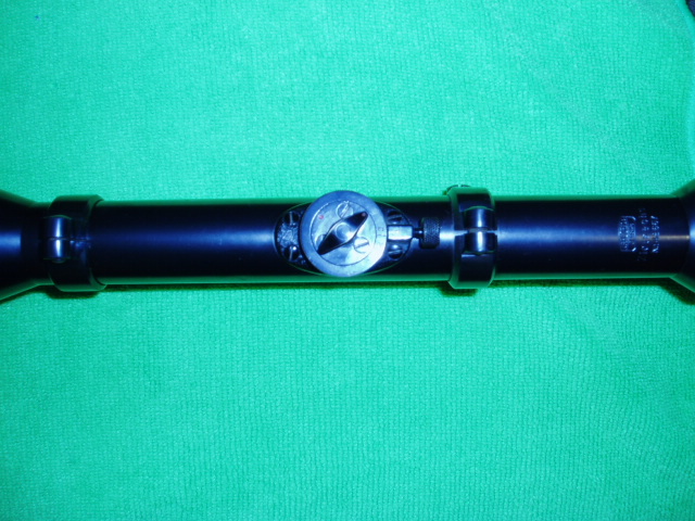

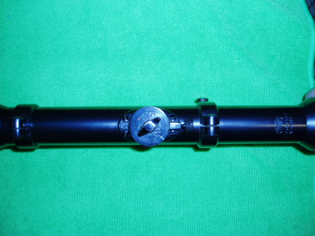

Recientemente he adquirido un rifle Mauser, sistema 98, que trae un visor Zeiss antiguo (acompaño fotografías), y que no conozco el funcionamiento para regularlo ya que el sistema que trae nada tiene que ver con los visores modernos.
Alguien conoce el visor?
Para que sirve cada uno de los mandos que trae la torrera, así como el punto rojo y la línea blanca?.
Y los tornillos de la torreta?.
Lo único que sé es que la corrección en deriva se realiza mediante un tornillo que lleva la base.
Espero los comentarios de la gente que entiende este sistema.
Gracias.

Hola Nogal.
Lo que tienes es un viejo pero resistente visor no basculante.
Hay incluso una versión española, el Typcea.
Al no bascular el bastidor de la "retícula", ésta sencillamente se desplaza arriba y abajo como lo haría un alza convencional.
De hecho se puede considerar una combinación de alza y visor; un alza combinada con óptica.
Su ajuste de hace desde torreta únicamente en altura, mientras que el ajuste de la deriva se consigue moviendo el tornillo de la base trasera

Re: Visor Zeiss antiguo
Gracias por la respuesta.
El visor es un Zeiss Zielsechs de 6X..., con reticula 1.
En deriva se corrige mediante un tornillo que tiene la montura.
Lo que quiero saber es:
Que función tiene la rosca que sale por detras de la torreta.
Que función tiene la palomilla que está encima de la torreta (existe un punto rojo y una línea blanca).
Para que son los tornilllos que se ven dentro de la torreta.
Ah! Para mover la torreta, afloja el tornillo de fricción
Este visor no he pasado de tenerlo en las manos en un mercadillo, así que no te puedo decir mucho más de él.
Hay quien lo tiene en este foro, a ver si aparecen PERO no toques los tres tornillos de la torreta.
Punto y línea supongo que serán una referencia, una especie de "cero"
Nogal escribió:Gracias por la respuesta.
Ya te he comentado que el tornillo de detrás de la torreta es un tornillo de fricción para fijar la torreta y que no se mueva, los tres tornillos de la torreta son, que yo sepa, del mecanismo y no debes tocarlos y la palomilla supongo que es una palomilla de presión también de propósito mecánico
Hola Nogal,
El tornillo que sale por detrás de la torreta es, como te dice Javaliviejo, un tornillo para que la rueda de elevación (la principal, la más grande) no se te mueva, cuando lo tengas a tiro, lo aprietas y cuando tengas que hacer ajustes lo aflojas.
La palomilla de encima de la torreta ajusta el enfoque del visor a la distancia que estés, si cambias de distancia al blanco, lo mueves para ver el blanco bien.
El punto rojo es el final del recorrido de la torreta, no fuerzes la rueda más allá o te lo podrías cargar. La línea blanca es una referencia o el cero de alguien con una munición concreta a una distancia X, a tí seguramente no te sirva, tendrás que encontrar el tuyo.
