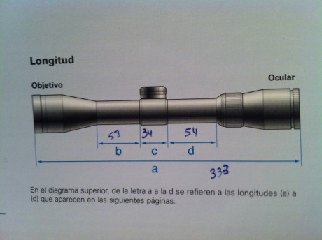

Tengo una duda por ignoracia y me gustaría saber si alguno me la puede solucionar, algo de lo que estoy seguro. En las características de los visores de caza aparece el dato de..... longitud de la montura a, b y c. A qué se refiere?

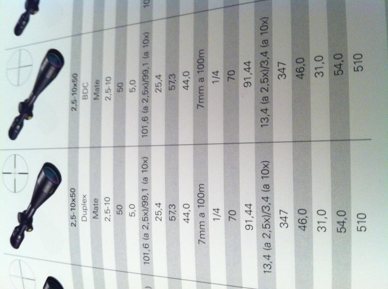

Mi amigo, tiene un Remington 700 Bdl con monturas Apel de 26mm de diametro con un visor de acero Busnell 3 - 9 x 40mm.
La campana en la parte inferior le queda un hueco de 8mm.
Quiere instalar si se puede, con esas mismas monturas y anillas Apell, un visor Nikon Monarch III 2,5 - 10 x 50, tubo de ".
Está intentando conseguir las medidas completas de este tipo de visor, para si se puede, comprar uno.
Si alguno teneis las medidas de este modelo de visor y sois tan amables de poderselas facilitar, le haréis un gran favor.

Ahí van las medidas del visor

Las cinco últimas cifras de la columna corresponden (de abajo arriba) a:
Peso
Longitud d
Longitud c
Longitud b
Longitud a

Re: significado en un visor de la longitud de montura
En el dibujo del visor ignora las cifras escritas a mano, que corresponden a otro visor
