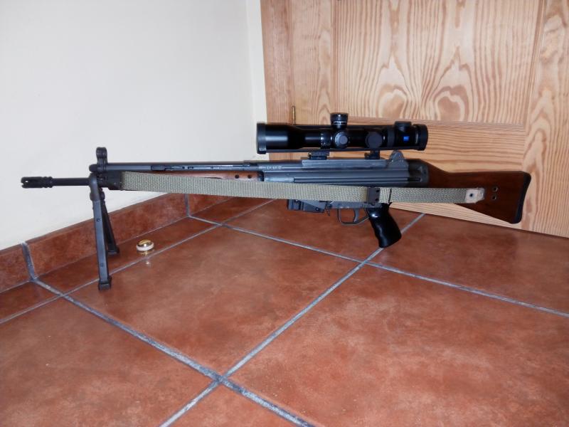

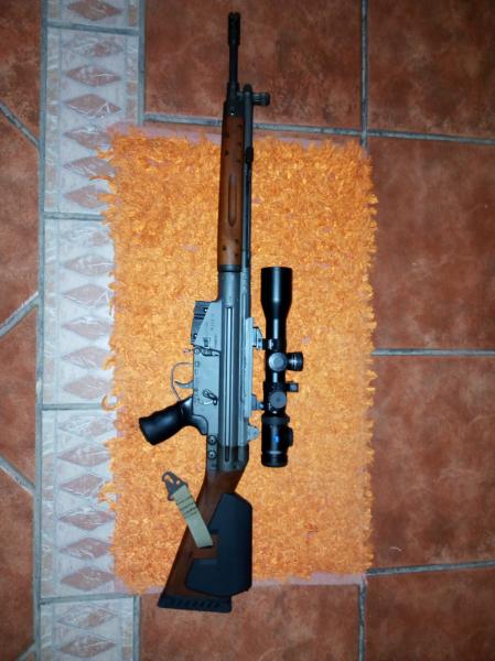

Buenas a todos, hace año y medio que no se dice nada en este hilo y queria saber que tal os ha ido con las monturas y los visores que habeis puesto, para empezar cuento como me ha ido; le he hecho al equipo unas actualizaciones o mejoras con respecto a la ultima foto, le puese torretas balistica ASV LONG RANGE, anilla especifia de compensación para la municion 307w 180gr, bipode original,un recogevainas que solo lo utilizo para ir la galeria de tiro e inclinometro con su correspondiente anilla de 36mm para los tiros en plano inclinado, os mando una foto y espero que os guste.

Buenas a todos, el lomo regulable no ha podido ser pero la carrillera que he puesto es milimétrica OS pongo Foto

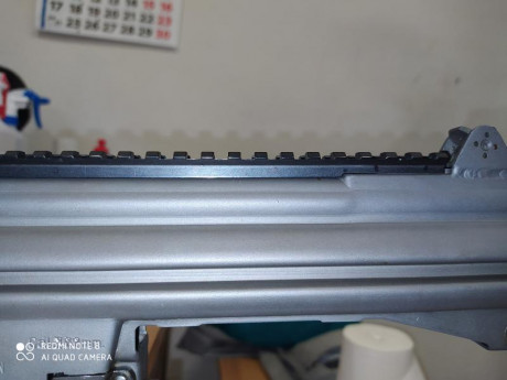

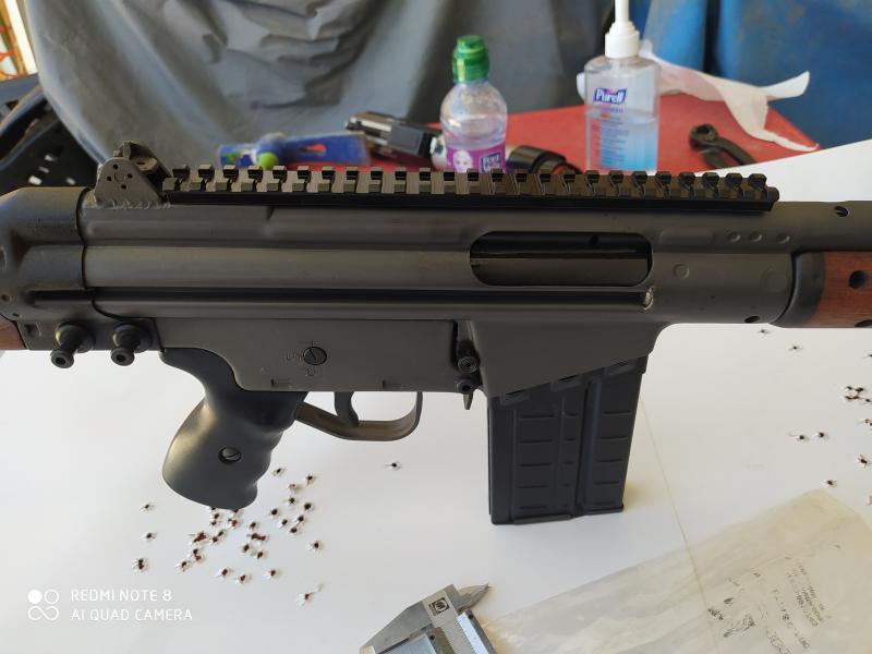

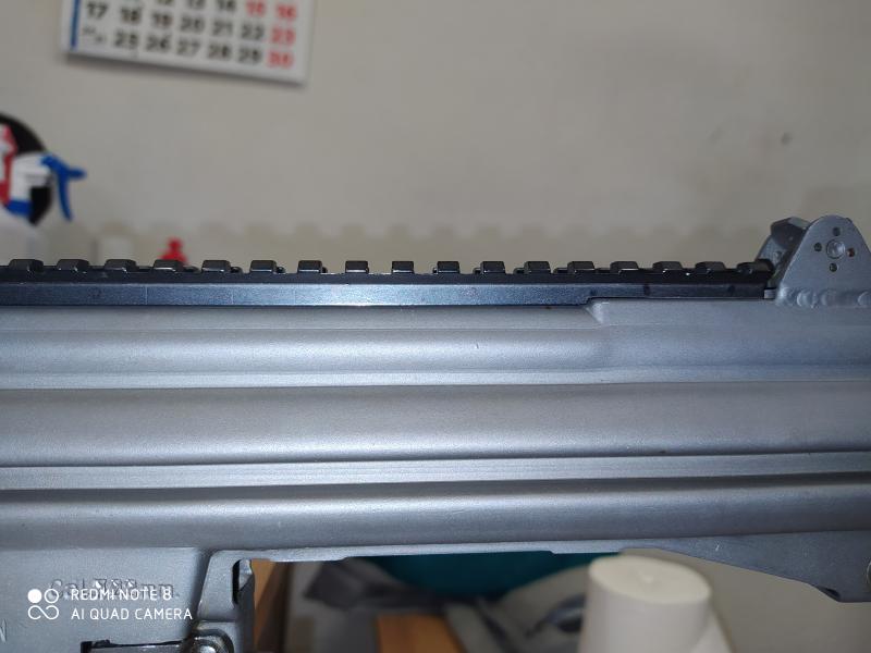

Mensajepor Gevarm » 12 Dic 2020 01:20

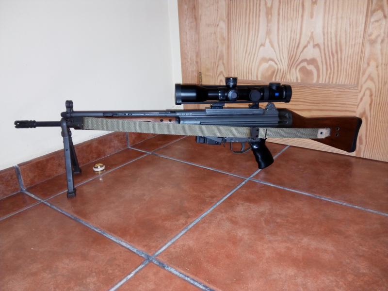

Así ha quedado el mio
Después de llevar muchos días consultando por internet las diversas opciones y después de haber leído 140
Así quedó
Después de llevar muchos días consultando por internet las diversas opciones y después de haber leído 141

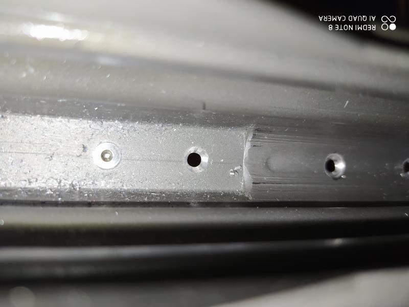

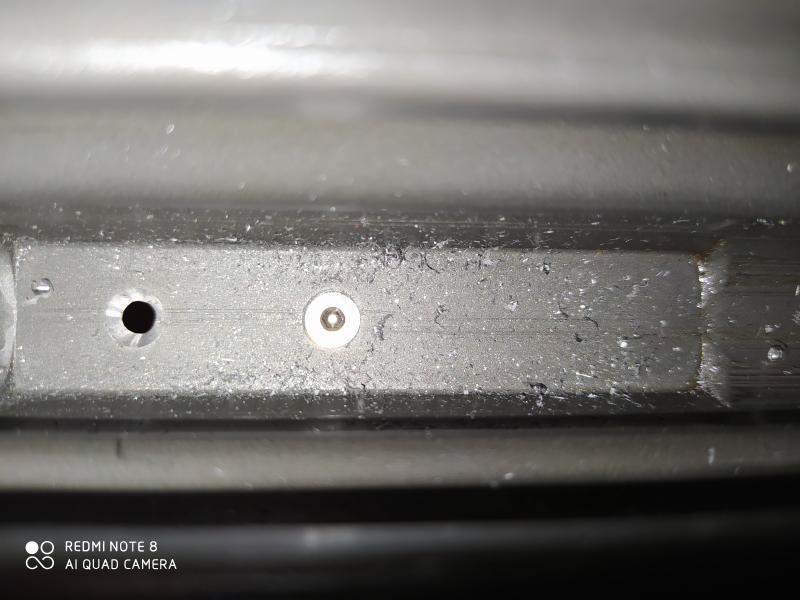

Mensajepor Gevarm » 12 Dic 2020 01:22
Mas
Después de llevar muchos días consultando por internet las diversas opciones y después de haber leído 150
Gevarm
Mensajes: 8
Registrado: 02 Ene 2018 00:06
Re: Una buena elección para el Cetme C
Mensajepor Gevarm » 12 Dic 2020 01:30
El rail lo compre yo y se lo lleve para que me lo fresada y se ajustase perfectamente al lomo del cajón de mecanismos.
Luego lo centre perfectamente taladre el rail y el cajón a la vez después le hice rosca al rail, avellane el cajón de mecanismos por la parte interior y lo coloque atornillado con 5tornillos de cabeza Avellanada de acero 12.9 desde el interior del cajón además de ponerle pegamento expoxy entre el rail y el cajón.
Si mal no recuerdo el rail fueron unos 20€ el fresarlo unos 50€ y lo demás un poco de trabajo en casa
