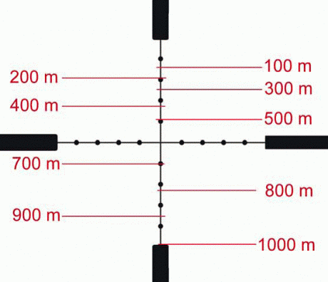

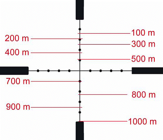

ejemplo con un reticulo mil dot, la caída es para una munición de .338 lapua magnum
Son muchos las veces que en este foro se consulta por formas o técnicas para calibrar una mira telescópica 00
