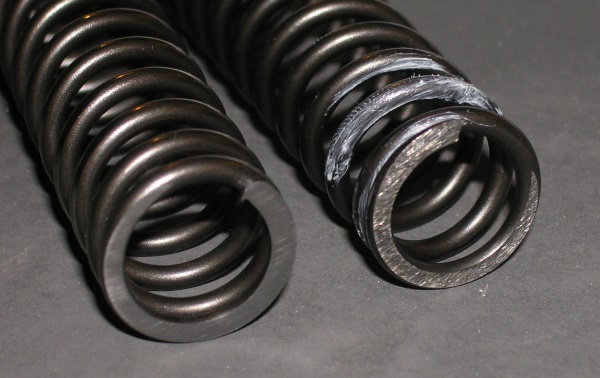

Exacto. En AC el retroceso causado por el disparo del proyectil (3º ley de Newton, acción-reacción) es prácticamente despreciable.
En cambio es mucho mayor el causado por el golpe del piston al llegar al final de su carrera.
No tengo ni idea de AC y no se de que cifras podíamos estar hablando pero asi a simple vista el sistema me parece muy ineficiente, asi que fácil que si la energía del proyectil son 50 julios la del golpe del piston sean 100 o mas.
Juntado con lo que dije antes de visores y anillas chinos y montajes negligentes pues normal que los visores les duren lo que les duran.
Entiendo bastante de carabinas de aire y me gustaria puntualizar una cosa respecto a a tu ultima afirmacion, los visores que se rompen en carabinas de AC de muelle son los chinos de baratillo por falta de calidad y los de arma de fuego por muy caros que sean.
Lo he vivido personalmente, haber advertido de que iban a romper el visor a usuarios novatos que dejaban el fuego y se pasaban al aire comprimido montando visores que tenían anteriormente de armas de fuego, estos 2 usuarios ofenderse porque estaban tirando con supervisores de alta gama (un Swarovski y nigtforce respectivamente) que sus visores aguantaban los rifles más potentes del mundo, y luego ver la cara de lerdos que se les quedaba a comprobar que habían roto el visor, obviamente no en un día pero al final con el uso los acabaron rompiendo.
Un visor de arma de fuego está diseñado para aguantar la patada que pega el rifle hacia atrás, un visor para carabina de aire comprimido de muelle, tiene que estar diseñado para aguantar la patada que pega el pistón hacia delante y posteriormente la reverberacion del muelle que hace vibrar unos instantes de segundo el arma.
De todas formas la tendencia hoy en día es cada vez más a las carabinas de aire precomprimido, que al carecer de ningún tipo de retroceso, es puedes montar cualquier visor.
Respecto a la posición de las monturas, confirmo lo que ya han dicho varios compañeros más arriba, visor alante en arma de fuego y visor atras en aire comprimido de muelle.
¿da mas golpe (mas energia en menor tiempo) el piston de una carabina de aire al llegar a final de carrera que el cierre de un fusil semiautomático al volver a acerrojar?.

Si, y de lejos..... :D Solo hay que ver un muelle recuperador de un fusil automático, y el de una carabina de aire comprimido a resorte, por lo menos, 10 veces mas potente.....Hay muelles de casi 4 mm de espesor de hilo, 40 cm de largo, o mas, y de 3 cm y pico de diámetro......
