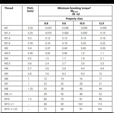

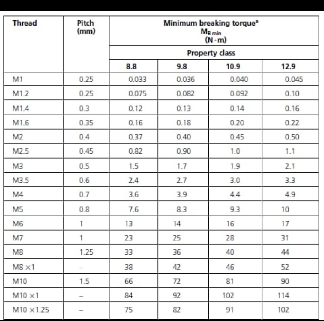

manolosolo escribió:No se si habrá tornillos 12.9 en pequeños diámetros, son los tornillos de máxima calidad posible, templados y revenidos, lo que mas soporta todo tipo de esfuerzos mecánicos.......... :D
:birra^:
He puesto M4x8 Din912 clase 12.9 par de apriete de las anillas al rail 3Nm parece va bien.
Me ha pasado el de la ferreteria esta tabla de par de apriete segun calidades, por si sirve en un futuro:
:birra^:
no esta mal
eso si esos PAR de apriete son para tornillos y donde se rosque el tornillo entiendo que tienen que ser del mismo materias y duresas
si cojer un M3 12,9 y lo atornillas en aluminio anodizado pues el par de apriete en menor que el que ajuanta el tornillo
por que sino te llevas la rosca del aluminio
