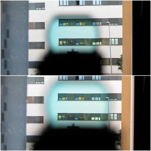

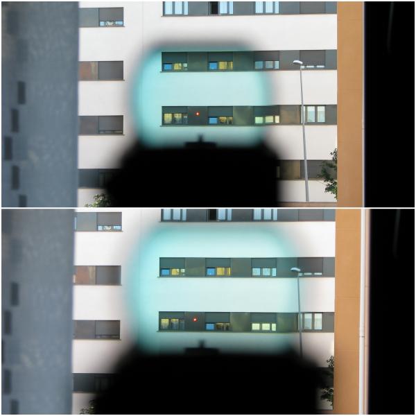

Hola.En mi caso y hablando de un visor Hakko de punto rojo,que uso para batida montado en una escopeta,en las especificaciones técnicas del visor pone"libre de paralaje a 50 metros".Doy por hecho que de 0-50 metros el paralaje ira disminuyendo a medida que me acerco a 50 y por tanto de 50-100 metros el paralaje ira aumentando segun me voy alejando de los 50.
En esta foto doble se ve que el visor en cuestión tiene corrección de paralaje.Aunque alteremos ligeramente el encare el punto rojo no cambia su situación.El edificio esta a unos 70 metros.A esa distancia el error de paralaje es mínimo.
He tenido en mis manos visores punto rojo"made in China"donde se aprecia que no hay ninguna corrección del paralaje.Aquí(aparte de otros aspectos) es donde se ve la calidad de un visor de este tipo.Lo barato a veces sale caro.
Jabaliviejo,tus explicaciones son claras y buenas.

Un visor de punto rojo con corrección de paralaje??
Los visores de punto rojo, que yo sepa, no tienen tal corrección sencillamente porque no tienen tal error toda vez que la imagen se forma siempre en el mismo plano y no procede de una lente anterior... Puede ser que me falte algo por ver, pero vamos.
¿Podrías ponerme una foto del mando de ajuste del paralaje de tu visor?

Sin animo de crear polémica,en muchos visores de punto rojo se menciona el tema del paralaje.El mio,en concreto,está fabricado en Japon y en el folleto que adjunta pone "Parallax is free at 50m".Es decir,libre de paralaje a 50 metros.JV,el visor no lleva ningun sistema de corrección como el que incorporan los visores convencionales.
Muchos fabricantes conocidos de puntos rojos especifican si existe"corrección de paralaje"en el visor y a veces incluso la distancia para la que fue fijada dicha corrección.Otros,incluso dicen el error de paralaje que hay para una determinada distancia.Un ejemplo:
http://www.scvector.biz/Productshow/items/SCRD10.html
