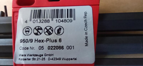

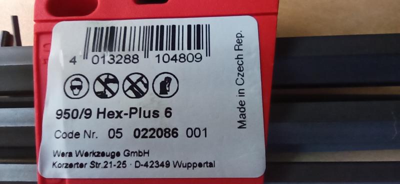

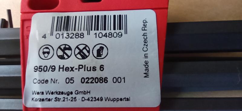

manolosolo
Mensajes: 18052
Registrado: 02 Ene 2009 06:01
Ubicación: Galicia
Re: Llave dinamométrica Warne
Mensajepor manolosolo » 09 Ago 2022 13:14
Wika es alemana, pero su producción es mas bien del tipo de productos de neumática, gases y fluidos, fabricación de manómetros, termómetros, válvulas, etc, no herramienta de mano..........
Wera, su sede central es alemana, pero fabrican en la Republica Checa, cosas de la globalización, como Bahco, muchas cosas se fabrican en España, tengo un juego de carraca profesional, y trae orgullosamente el MADE IN SPAIN, y es bueno, bueno, de puro acero vasco.....

YUNK
Mensajes: 3569
Registrado: 15 May 2020 00:47
Mensajepor YUNK » 09 Ago 2022 13:24
manolosolo escribió:Wika es alemana, pero su producción es mas bien del tipo de productos de neumática, gases y fluidos, fabricación de manómetros, termómetros, válvulas, etc, no herramienta de mano..........
a mi me gustaria ver esa herramienta de wera de esa caja roja
A lo que respondió el ESPAÑOL
