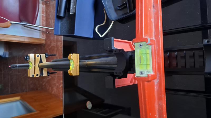

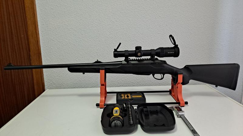

Bueno, pues hoy me he dedicado ya, por fin, a montar el visor. Digo por fin porque he ido pidiendo poco a poco todos los trastos para hacerlo, el carril picatinny, las anillas, el destornillador dinamométrico y el nivel.
Me he entretenido de lo lindo, primero he montado el visor antiguo al rifle de perdigones para "romper mano", y ya después al Tikka. Me ha quedado feten, la verdad, se consigue un nivelado excelente y lo que más me gusta a mí, la satisfacción de hacerlo tú mismo, ponerle toda la atención para que salga perfecto y conocer todo tu equipo al dedillo, que creo es fundamental.
Ya solo me queda centrarlo y estrenarlo para la próxima temporada.

Laeas escribió:Bueno, pues hoy me he dedicado ya, por fin, a montar el visor. Digo por fin porque he ido pidiendo poco a poco todos los trastos para hacerlo, el carril picatinny, las anillas, el destornillador dinamométrico y el nivel.
Excelente trabajo, y sobre todo, muy satisfactorio para uno mismo. Sólo comentarte que veo que te ha quedado un pelín alto el visor, ¿es para que no te interfiera con el alza y punto?, ¿o es que le has puesto las anillas que vienen con el visor, y queda así?

Mensajepor Laeas » 27 Abr 2021 10:46
No, lleva las Leupold QRW2 medias sobre un carril picatinny Recknagel. El tema de poner las medias es que si ponía las bajas el anillo de los aumentos tocaba el carril, se lleva 8mm de distancia con el tubo y las bajas miden 6mm. Las medias miden 9mm. Luego al montar y medir mi distancia óptima al ojo vi que quedaba fuera del carril y no tocaba, pero bueno, tengo una carrillera de neopreno que me viene bien para esto.
Las que vienen con el visor son muy altas, 17mm.

Perfecta la explicación, estoy también en espera de montar un visor igual en un Bergara B-14, así que tu experiencia previa me viene de perlas para acometer el montaje del mio.
Gracias por la aportación, a disfrutarlo. :D

abranchadell escribió:Perfecta la explicación, estoy también en espera de montar un visor igual en un Bergara B-14, así que tu experiencia previa me viene de perlas para acometer el montaje del mio.
De nada, aquí estamos para aprender y enseñar lo que sabemos. Yo también lo he hecho todo a través de las experiencias del foro, y ni qué decir tiene que todo ayuda.
Te aconsejo, más que los niveles, porque con una plomada te sirve de sobra para sacar la vertical de la cruz, el destornillador dinamométrico. Llamas o mandas correo a Bergara y ellos te dirán a qué par debes apretar el carril y los tornillos de la culata si te decides a desmontarla para limpiarlo. Yo lo hice así con el Tikka mandando correo a BBI. Los pares de apriente son importantísimos, tanto para la precisión como para no excederte y cascar el tubo del visor. Y te da la seguridad de saber que todo está igual apretado y seguro. Es un pelin caro pero lo tienes de por vida y ante la menor duda de algún golpe, de mucho uso o cualquier otra cosa, con repasarlos te sobra y te aseguras.
Saludos :birra^:
