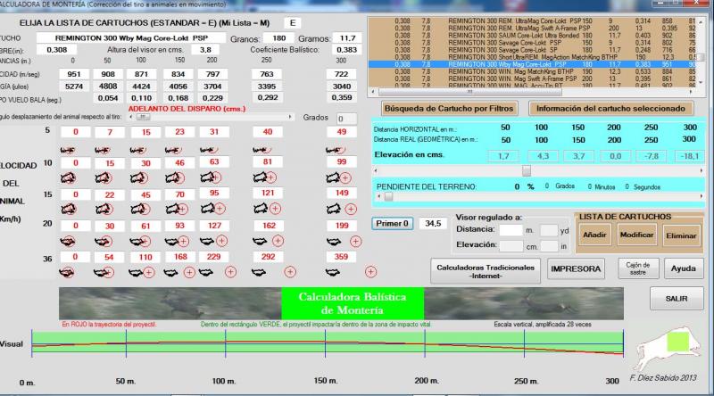

Yo tengo el mismo equipo, Argo 300 wm, monturas appel y swarovski Z6i 1-6x24 y estoy encantado con mi 300 wm. Como ya te dije, lo tengo puesto a cero en 33 metros (justo en el centro de la cruz de la diana) o a mosca como dicen otros y hasta los 220 metros, sólo me preocupo de apuntar al centro de la zona vital. Tal vez esa forma de ajustar el visor, coincida con los dos clik a 50 metros y los cuatro centrímetros a los 100 m. No lo se, pero yo lo hago así y me funciona.
Con el CZ 308 hago lo mismo pero a 25 metros de la boca de fuego.

Te pongo los datos con el 2º cero a los 200 m. para que veas las diferencias, que como te dicen los compañeros, son mínimas. Vamos que te da igual.
Fíjate en el "Primer 0", en esta está a 34.5 m.
