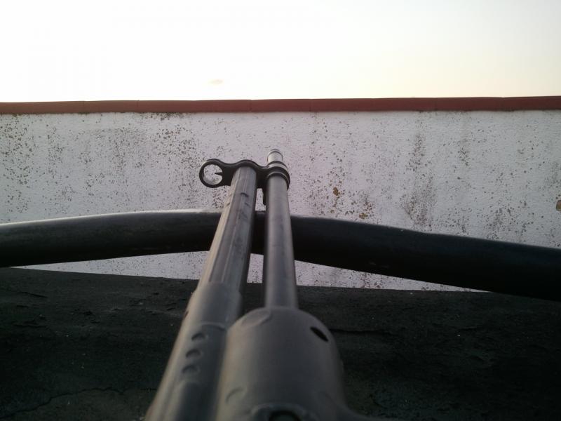

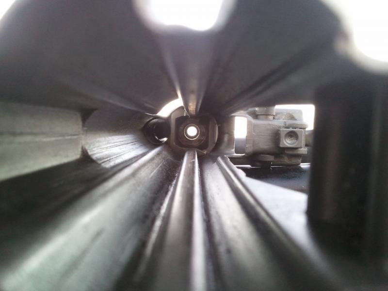

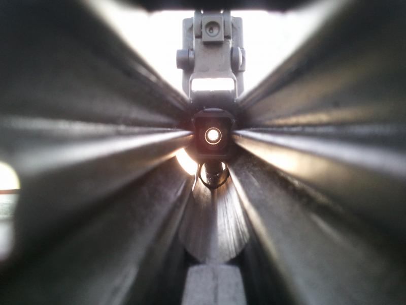

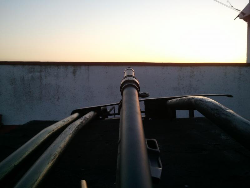

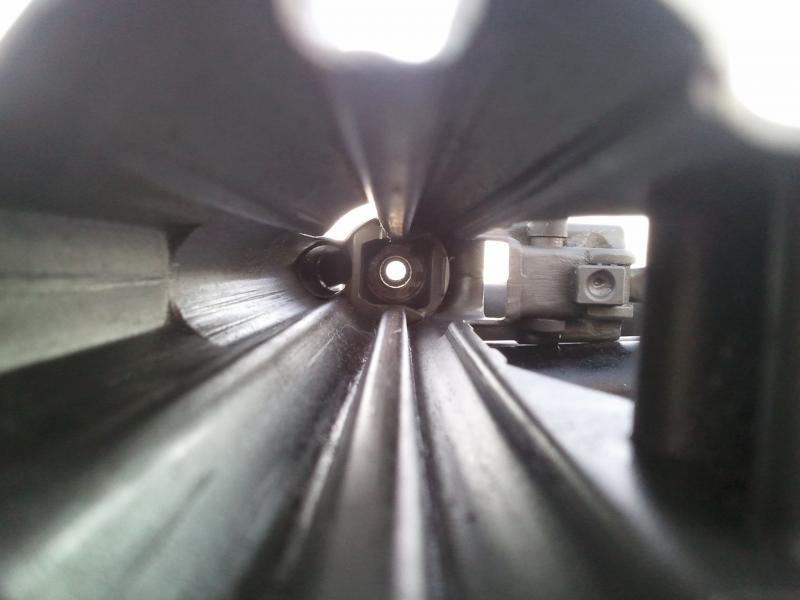

Bueno, he desmontado y he tomado unas fotos, creo que se aprecia un poco, a ver que dicen los expertos del tema.

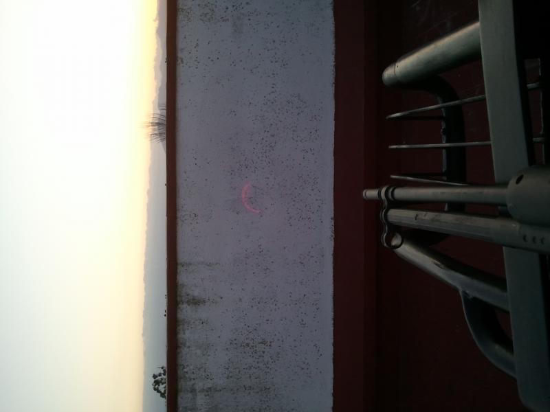

Hola, he montado un visor hensoldt z24 en mi cetme, lo he probado a 50 metros a ver que tal iba y mi sorpresa 42
Así se ve con el colimador.
