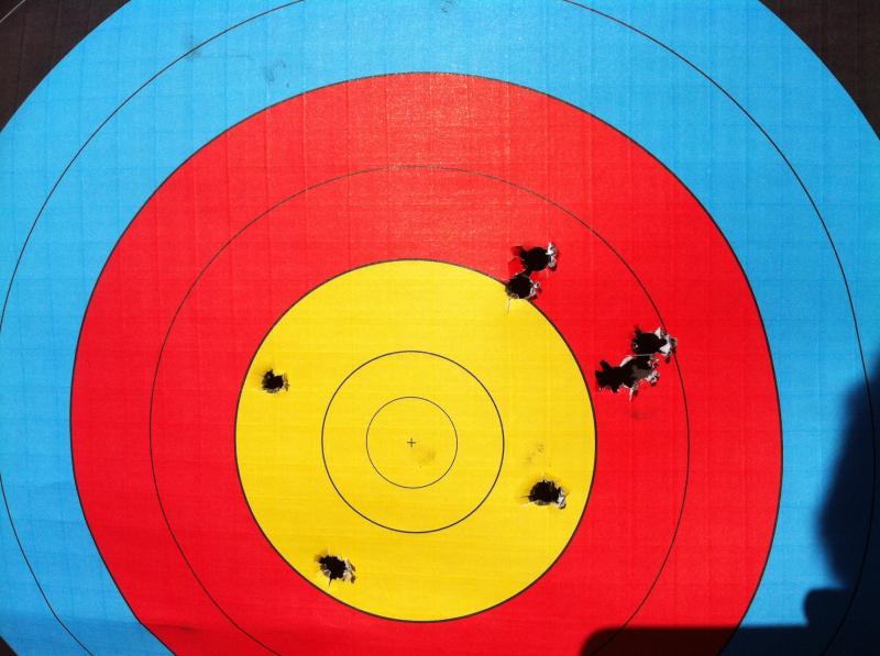

Bueno! Pues ya está probado y en condiciones verdaderamente complicadas: alerta amarilla por viento fuerte... Pero está claro que el día que lo utilice para cazar puedo encontrarme en esa situación, no?
Con un apoyo continuamente golpeado por el viento, este fue el resultado en el que omito el primer disparo de puesta a punto y otro que se me fue por un golpazo de viento, si bien en todos los casos este metéoro condicionó los resultados.
Explico la foto: a algo más de 160 metros y con el paralaje ajustado a esa distancia hago 9 disparos "potables".
Los tres primeros son difusos pero en la Diana. Se explica porque mantengo el recuerdo del visor Tasco y sus chichones. Alguno de esos tres disparos está hecho con los ojos cerrados.
Comprobado que no tengo nada que temer porque la distancia libre al ojo es la prometida en el catálogo de características, Los tres siguientes dicen mucho y bueno tanto del rifle como del visor. Y no digamos nada de los tres últimos que parecen dos. Increíble!! Y con aquel viento endemoniado.

Doy Fé.... Menuda tarde
