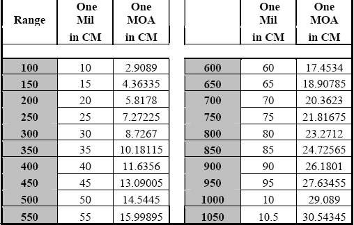

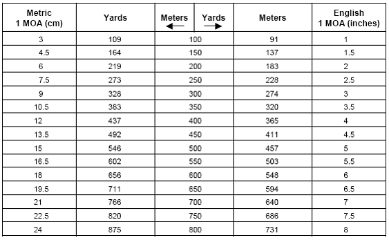

Antes de continuar voy a colgar este cuadro de cuanto equivale un MOA t un MIL a distintas distancias a fin de que puedan interpretar la parte mas importante de la explicación

Tomando la posición de fuego más estable, apuntamos al centro del blanco y efectuamos un mínimo de tres disparos, siempre apuntado al centro del blanco (al mismo lugar). Si los tres disparos no fueron agrupados o pegaron en distintos lugares del blanco, pare el proceso y cheque el arma, montaje, mira, munición o su posición de tiro en busca de falla material o error humano. Si los disparos pegaron agrupados (a 100 metros en un diámetro de 3 cm o menos) en un sector del blanco, tome una regla y mida en el blanco cuanto esta corrido del punto apuntado (centro) tanto en altura como en deriva. Luego efectué la formula de error de impacto
Ejemplo:
Error de impacto en centímetros = corrección en MOA X 4 = click de corrección
MOA en cm
Si los tres disparos dieron 14 centímetros corridos a la izquierda del punto apuntado, el blanco esta a 100 metros y la mira corrige ¼ de MOA la cuenta será la siguiente
Error de imp. 14 cm = 4.6 MOAS x 4 = a 18,6 o 19 click a la derecha
MOA a 100 mts 3 cm
Obviamente esta formula se puede utilizar tanto en altura como en deriva y a cualquier distancia. Una vez que el fusil/mira/munición, pegan correctamente se debe llevar a cero las torres de elevación y deriva y asentar todo el proceso, en el libro de datos del tirador. Recuerde que el cambio de peso de punta, marca o hasta lote de la munición puede afectar el cero, también puede que el cambio de tirador en un mimo fusil producirá cambios en el cero, la altura, temperatura, humedad y presión atmosférica entre otros factores pueden alterar el punto de impacto. Estos fenómenos deben tenerse presente a la hora del tiro a fin de predecir o anular sus efectos.
Ejemplo:
MOA en cm
MOA a 100 mts 3 cm
