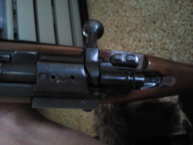

Pues ya te lo están diciendo!
Las que en cualquier marca que te guste se denominen FN-Mauser y la puedes elegir con carril completo tipo Picantinni (multislot) o en dos piezas.
Yo llevo estas y creo que son las que denominan Mauser, a secas
http://www.weaveroptics.com/rings_bases/bases/top_mount_base_pairs/
B.U.A.

no dice que no valen las m 98 jo pe que lio

A veeeeer. Es que cada marca denomina a sus monturas como le parece y en algunas ocasiones incluso sólo con un número de referencia.
Doy por hecho que muchas de ellas lo denominan FN-Mauser porque el Browning de acción Mauser es el modelo más conocido internacionalmente que llevaba esas determinadas medidas. Pero en el mismo saco también están El Santa Bárbara y el Parker Hale.
Como ves Weaver no tiene el modelo denominado FN-Mauser, pero basta que en la armería te confirmen las medidas entre los taladros de tornillos del modelo "Mauser 98" y compararlas con las medidas que te he dado antes (página 1 del tema). En tal caso no tendrás que darle más vueltas.

entonces las appel m valen no? con eso m basta

hola en el rifle pone model 2600 en el lado en la parte alta del cañon pone midland gum y en la guia parker hale

hola en una pagina pone base frontal 85 base trasera 71
