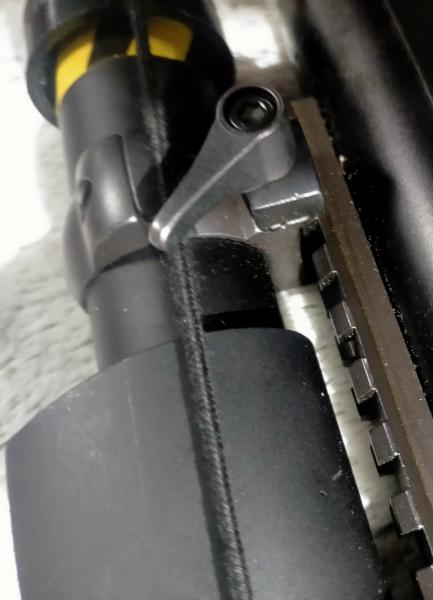

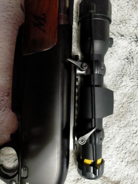

Mensajepor Jarpulido1 » 24 Jun 2023 21:03

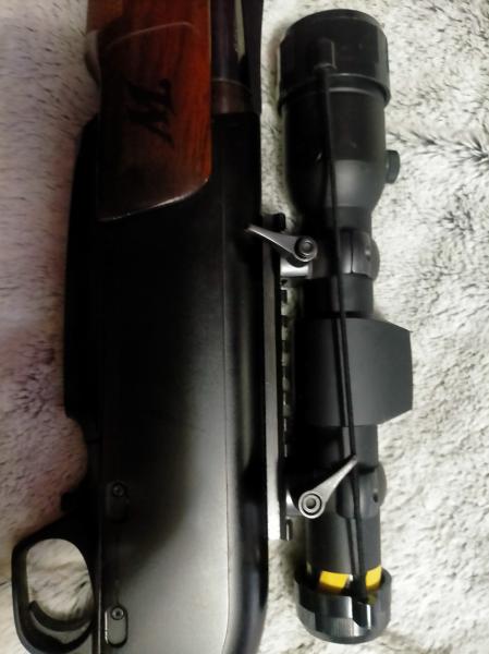

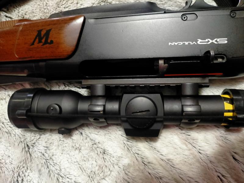

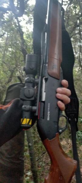

Siento no haber podido poner antes esto de hacer guardias los festivos es liante pongo unas fotos a ver si lo puedes ver bien
Ante todo saludos a todos tengo un problema con el centrado de un winchester Vulcan 300 wm le e montado 90
Ante todo saludos a todos tengo un problema con el centrado de un winchester Vulcan 300 wm le e montado 91
Ante todo saludos a todos tengo un problema con el centrado de un winchester Vulcan 300 wm le e montado 92
Hilario_
Mensajes: 857
Registrado: 03 Nov 2018 15:21
Re: Problema con el centrado

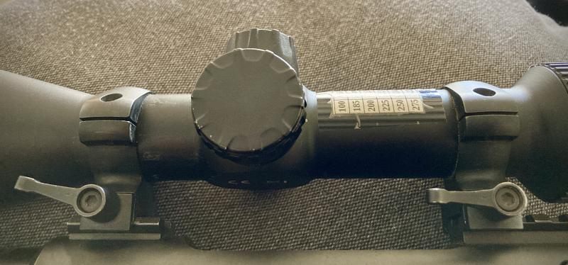

Mensajepor Hilario_ » 25 Jun 2023 11:18
Jarpulido1 escribió:Siento no haber podido poner antes esto de hacer guardias los festivos es liante pongo unas fotos a ver si lo puedes ver bien
Varias cosas.
1.- viendo las fotos más tranquilo, veo que no son las mismas.
La mordaza me parecía igual, pero la palometa no es exactamente igual.
2.- En las últimas fotos que has puesto, no se aprecia si las anillas descansan contra la traviesa por la parte de delante o por la parte detrás eso nos lo tienes que decir tú. Y eso es importante.
Cuando tú colocas el visor en el carril antes de apretar ¿lo empujas hacia delante o lo empujas hacia detrás contra las traviesas del carril?
3.- y por último, el tornillo de la anilla delantera, me da la impresión de que no está bien apretado. La cabeza de ese tornillo creo que no debería sobresalir por fuera de la palometa.
Apriétalo con la llave correspondiente, pero no lo aprietes tanto como para que la palometa no pueda hacer el recorrido de sobreponerse por encima de ella para girar libre y poder colocarla la posición deseada sin que actúe sobre el tornillo.
Te pongo una foto de como debería quedar.

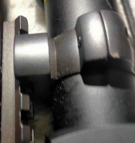

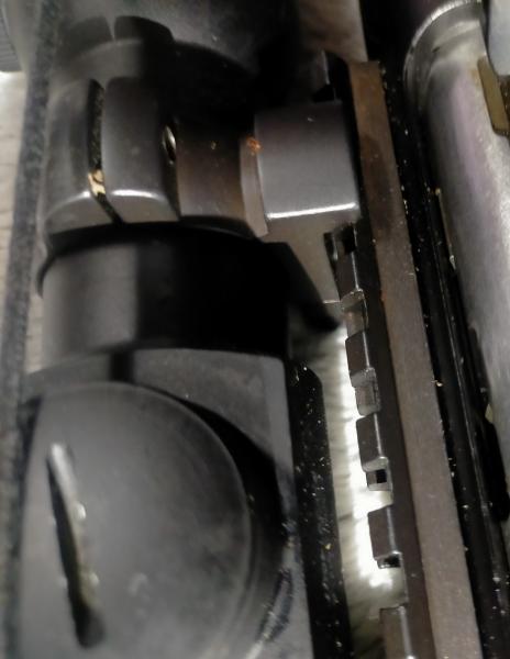

Mensajepor Jarpulido1 » 25 Jun 2023 17:10

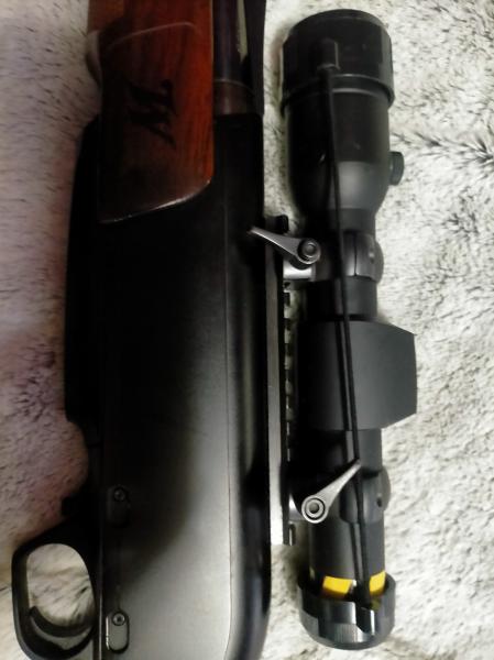

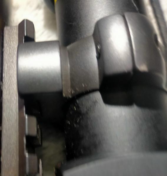

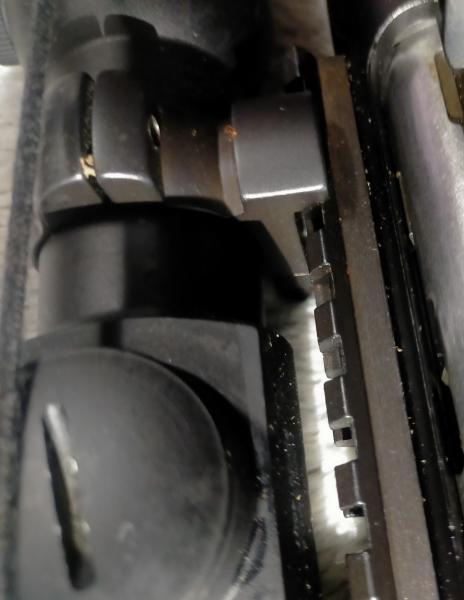

Apartamente parece que descansa entre medio no lo quito esta siempre puesto lo de la palometa delantera es que se perdió el muelle pero está bien apretadas a ver si con estas se ve mejor
Ante todo saludos a todos tengo un problema con el centrado de un winchester Vulcan 300 wm le e montado 110
Ante todo saludos a todos tengo un problema con el centrado de un winchester Vulcan 300 wm le e montado 111
Ante todo saludos a todos tengo un problema con el centrado de un winchester Vulcan 300 wm le e montado 112
Hilario_
Mensajes: 857
Mensajepor Hilario_ » 25 Jun 2023 17:41
Jarpulido1 escribió:Apartamente parece que descansa entre medio no lo quito esta siempre puesto lo de la palometa delantera es que se perdió el muelle pero está bien apretadas a ver si con estas se ve mejor
Creo que deberías de saber eso. Es bueno conocer bien el material, saber lo que llevas y como lo llevas.
Y desde luego, si está entremedio de dos traviesas, eso no puede funcionar bien.
Tampoco me cuadra que falte el muelle y la cabeza del tornillo asume.
Yo te recomiendo que pongas y quites y conozcas el material que gastas y que sepas cómo funciona.
Las monturas con palometa son precisamente para eso, para poner y quitar.
Si dices que nunca lo quitas, deduzco que durante los problemas descentrado que has tenido nunca lo has puesto ni quitado ¿Es así?
