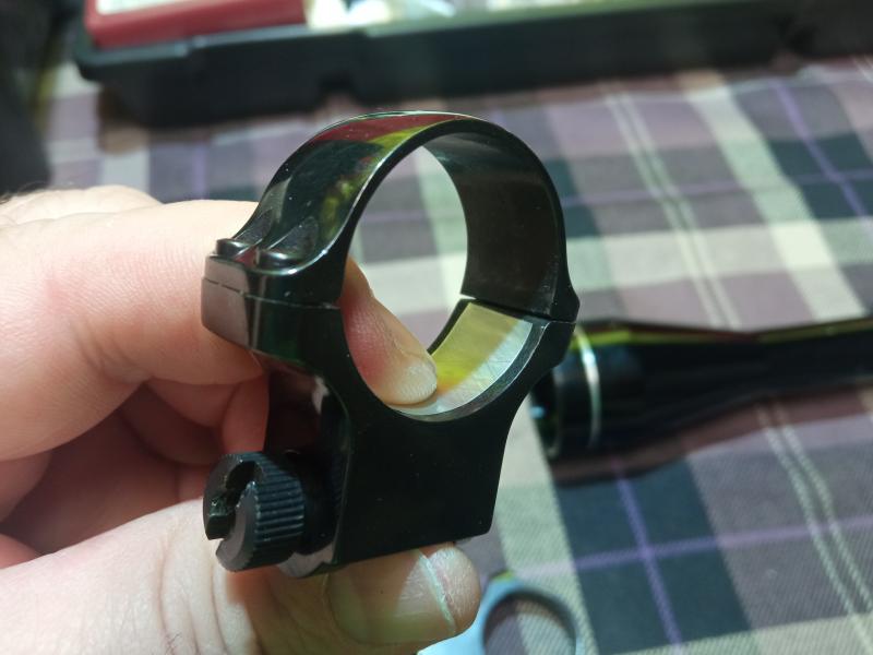

Ahora te pongo fotillos compi.

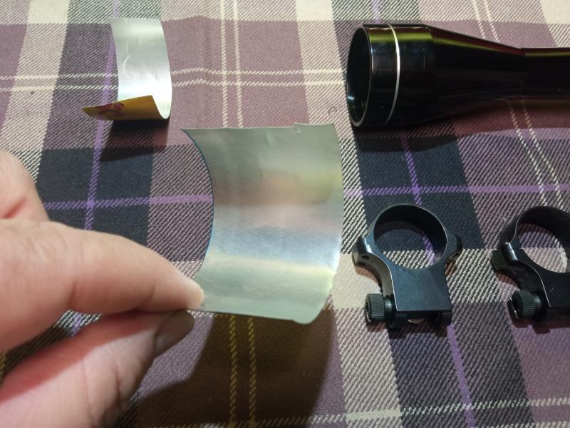

Las puedes cortar un poco más ancha que yo lo he hecho, pero que no sobresalga de la anilla, se queda muuuy feo.

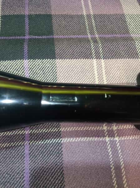

Fijate en el visor, lo llevaba un rifle que compré de segunda mano, ¿Ves el bollado? Es un visor de 100€, pero si hubiesen montado uno de primera división....lo hubiesen bollado igual.
Con las anillas apel hay que tener cuidado, muerden como un cocodrilo :zombie1:
¿Vas cogiendo la idea?
La montura está apretada con la llave especial de warne

Mantrap escribió:Las puedes cortar un poco más ancha que yo lo he hecho, pero que no sobresalga de la anilla, se queda muuuy feo.
Ahora si que si! Entonces con poner una detrás me permitirá bajar más seguramente, ya lo cojo

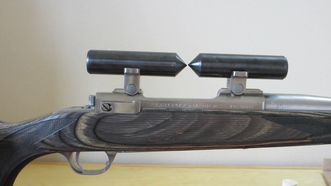

No es que te permite bajar más. Al revés. Es que no necesitarás bajar tanto (hasta el límite del visor como te pasa ahora).
Levantarás el ocular y bajarás el objetivo con el uso de las galgas . Y por lo tanto evitarás esa faena al tubo erector.
Haz caso a Chinchu. Desmonta y empieza de cero. Cambia las anillas de posición. Igual te llevas una alegría.

Y es que, además, lo de las galgas, si no hay más remedio, puede ser práctico, pero lo suyo sería encontrar el problema.
Un visor montado decentemente con material decente, no debería quedar tan mal alineado como para necesitar compensar así.
