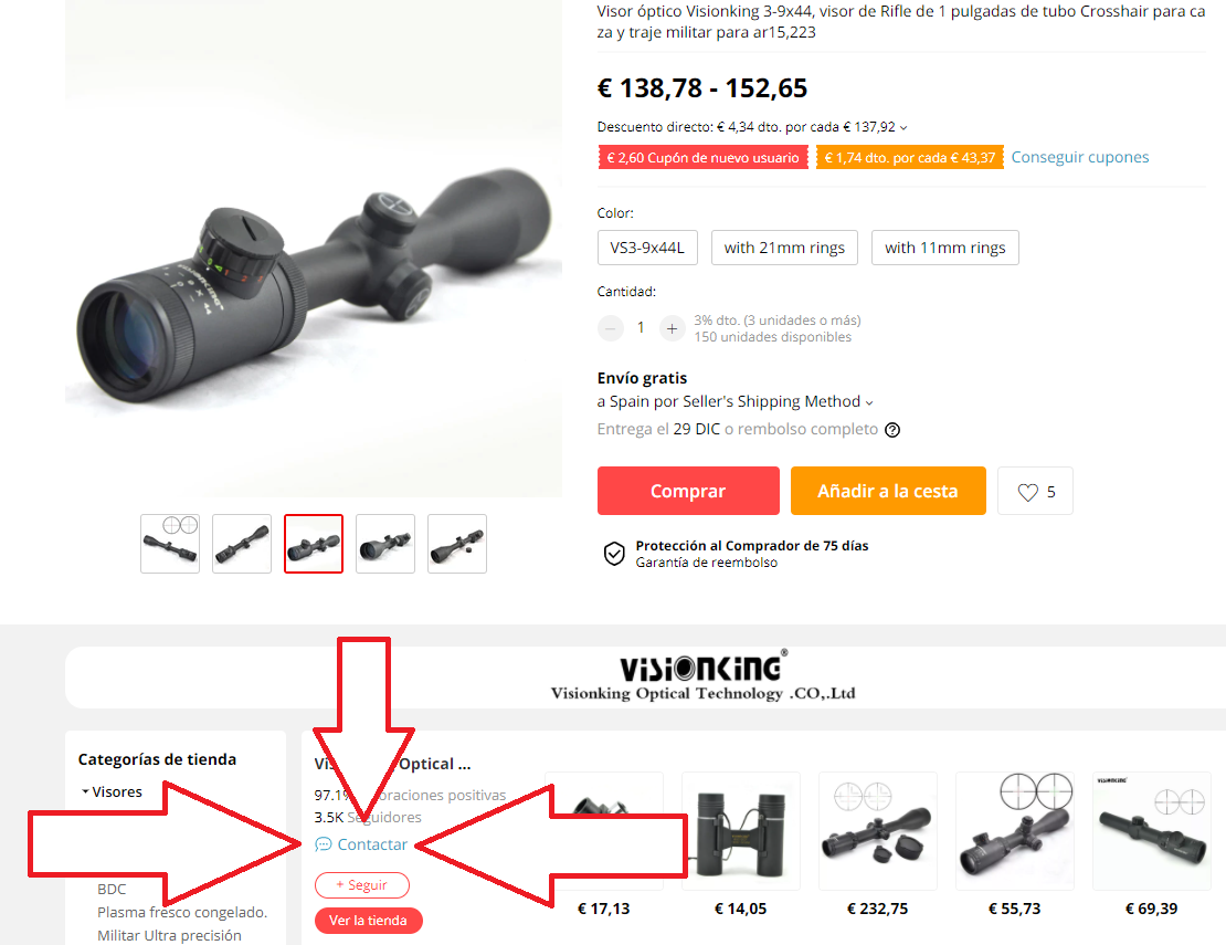

Hola, en este Visionking no veo ningún mando para el paralaje, es un 3x9-44, pone +-0.25 y en la descripción, punto 9, algo dice del paralaje, pero no veo ningún modo de ajustarlo
9.Parallax está controlado por la construcción precisa de componentes de zoom que eliminan el movimiento perdido. Esto mantiene el enfoque agudo en Alta, gama media y baja potencia. Encaja con precisión en carcasas de lentes deslizantes, ranuras para zoom y seguidores de levas que garantizan la eliminación parallax superior y reduce los cambios de punto de impacto a lo largo del rango de zoom.
https://es.aliexpress.com/item/32910686 ... web201603_
El que a buen árbol se arrima, buen rayo lo fulmina.
manolosolo
Mensajes: 18112
Registrado: 02 Ene 2009 06:01
Ubicación: Galicia
Re: Visor normal o compacto
Mensajepor manolosolo » 24 Oct 2020 04:59
Ese ya debe ser un buen visor, para ser de 9 aumentos, ya cuesta una pasta, porque los hay por poco mas de 60 €....
Lo dicho, lo mejor preguntar al chino que los vende..........
