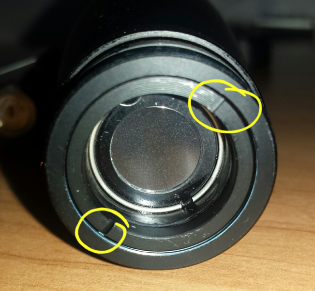

Si tienes posibilidad prueba en otro arma,mejor si es otro calibre para probar con varilla diferente, pero antes asegurate de que la lente de la reticula esta bien fijada y no se mueve. En ocasiones la tapa esta mal roscada, o no se ha llevado hasta el final. Con todo eso descarta y tienes que dar con el problema.

SOLUCIONADOOO!!!
Pues eso. Ayer desenrosque la tapa trasera y me puse a fisgar. Los 4 tornillos allen q m imagino sirvan para centrar la cuadricula estaban bien prietos.
Pero la arandela que sujeta la cuadricula estaba algo floja. La aprete y a partir de ahi m señala siempre la misma cuadricula en las dos armas q tengo.
Muchas gracias señores por las indicaciones.
Aqui pongo una foto de la arandela que estaba sin apretar del todo.

Re: Dudas colimador de varillas bushnel recien extrenado
Me alegro que hayas dado con el origen el problema. No era normal, si suele variar de un colimador a otro, pues yo tengo comprobado el mio y otro de un conocido y si varían, no es que sean dos cuadriculas, pero si hay diferencia.
Ahora ya sabes, anota cuando los tengas bien puestos a tiro, con fuego real y así tienes futuras referencias.
Felicidades!!! el que la SIGUE la consigue!!! ahora con el rifle bien centrado a tiro solo tienes que guardar una foto y ya siempre tendrás la diferencia exacta.
