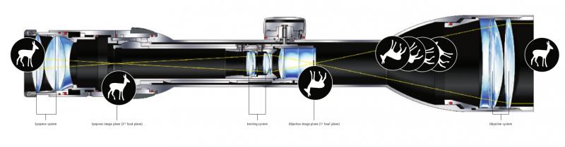

Ah! A lo que íbamos. He estado buscando pero no he encontrado una imagen en corte longitudinal del S&B pero me temo que si lo que hace su diseño es "recortar" el borde de la imagen porque suele ser menos nítido, no se apreciará en una foto de sus "tripas". De todos modos me extraña un poco eso pues los visores buenos llevan lentes asféricas que apenas causan aberraciones o desenfoques en el borde de la imagen.

jabaliviejo escribió:Ah! A lo que íbamos. He estado buscando pero no he encontrado una imagen en corte longitudinal del S&B pero me temo que si lo que hace su diseño es "recortar" el borde de la imagen porque suele ser menos nítido, no se apreciará en una foto de sus "tripas". De todos modos me extraña un poco eso pues los visores buenos llevan lentes asféricas que apenas causan aberraciones o desenfoques en el borde de la imagen.
Hola de nuevo:
En el hilo (que no encuentro en este momento), se dice (en inglés) que S&B tiene una "aperture" (abertura), con la cual se enmascaran los defectos de los bordes, pero al precio de un gran efecto túnel por debajo de 7 aumentos, y de una reducción del campo de visión.
A ver si te vale :birra^: . Saludos
https://revivaler.com/hunting-rifle-scop ... er-part-1/

Rapaz, eso puede ser un efecto de cómo esté tomada la grabación. Si la cámara está por delante del lugar en el que se ve el campo entero, siempre se verá túnel. Con eso no digo que no tengas razón; puede ser y puede que sea lo que te digo.
Según el esquema, no recorta la imagen... Pero claro puede ser que en la realidad en el paso de las lentes internas a las del tubo bastidor se produzca una imagen mayor y la recorte... Pero creo yo que si formase una imagen mayor en la siguientes lentes, ésta quedaría desenfocada.

jabaliviejo escribió:Rapaz, eso puede ser un efecto de cómo esté tomada la grabación. Si la cámara está por delante del lugar en el que se ve el campo entero, siempre se verá túnel. Con eso no digo que no tengas razón; puede ser y puede que sea lo que te digo.
No, no; se explica muy bien en el vídeo que ese visor muestra un gran efecto túnel. Es fácil detectar el efecto túnel; cuando el campo de visión real no aumenta a medida que bajamos los aumentos, hay efecto túnel y en el vídeo se puede comprobar de forma muy clara. Además, hay un hilo en el que aparecen fotos de este mismo vídeo, en el que se explica el gran efecto túnel de los visores Schmidt and Bender. El mismo comentarista del vídeo, hace referencia y explica el efecto túnel. Con todo lo dicho, siguen siendo muy buenos visores, solo que la gente los ha mitificado en exceso.
