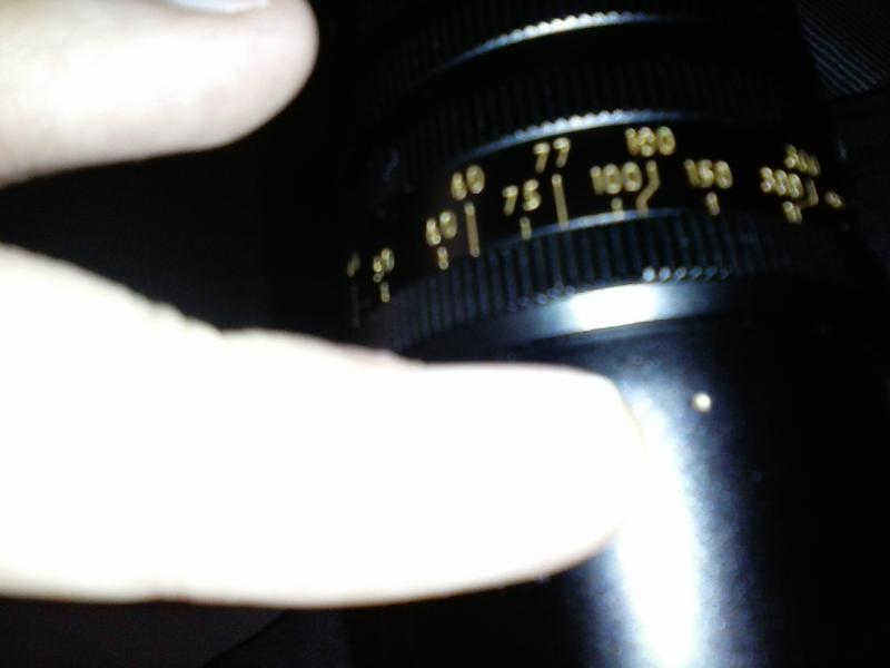

Ya ya, pero aún así creo que el mío guarda una diferencia entre la escala marcada y la distancia real. Quiero decir que no es un error de medir distancia en metro y ajuste en yardas... Ojo que también podíamos haber patinado ahí; pero creo que no es el caso.
Cuando haga pruebas reales os cuento

jabaliviejo escribió:Ya ya, pero aún así creo que el mío guarda una diferencia entre la escala marcada y la distancia real. Quiero decir que no es un error de medir distancia en metro y ajuste en yardas... Ojo que también podíamos haber patinado ahí; pero creo que no es el caso.
Hola jabaliviejo, ni quiero ni debo llevarte la contraria
seguro que en estos menesteres sabes muchoooo más que yo.
A 50 metros, coloca el visor en 54,945 yardas y me dices sí
lo ves nitido el paralaje.
A 300 metros en 329,67 yardas
Saludos Manolo

No creo que sepa más que tú.
El mío marca de mínimo 50 yardas y la realidad de libre paralaje no parece casar con los 46 metros... Pero igual es sólo una sensación.
Aparte de esto.... Lo tengo instalado en un 300 y para probarlo con fuego real necesito tiempo, hombro y espacio
Prometo probarlo porque me malicio que el desjuste está en el montaje en fábrica... Supongo que se hace un montaje estandarizado y no se están ajustando la posición de la lente con la distancia real y la posición de la escala. De hecho, si no recuerdo mal la torreta permite girar un poco más de la marca de las 50 yardas.
Se agradece el consejo.

Re: Visores de muchos aumentos ayudan eliminar error paralaje?
El de la imagen es mi weaver con el paralaje eliminado totalmente a 100 mts exactos.
La escala superior son metros y la inferior yardas.
El punto que señalo con el dedo es el que se supone sirve de referencia para la escala.
Como se puede ver marcaria sobre los 120 mts.

Kempka escribió:El de la imagen es mi weaver con el paralaje eliminado totalmente a 100 mts exactos.
Es muy posible que no estén tan bien montados y solo sea para
una aproximación rápida.
Las matemáticas dicen que un objeto situado a 91 metros
tiene que verse nítido colocando el paralaje a 100 yardas .
A 100 metros tendría que ser nítido con el paralaje a 109,89 yardas
como puedes observar he utilizado la calculadora y una regla de 3 simple.
Saludos Manolo
