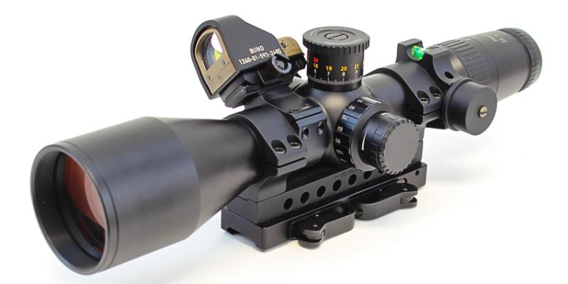

Hay una solución definitiva pero....
Cassidian Hensoldt 3.5-26x56 FF

Arrrggggggg un visor óptico con una patata de pantalla adosada arrrrggggg

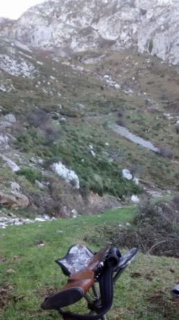

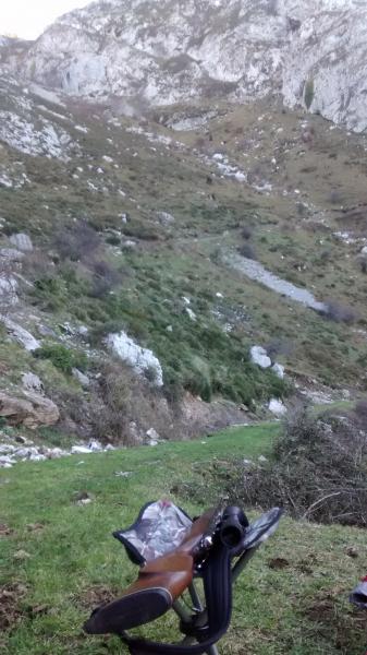

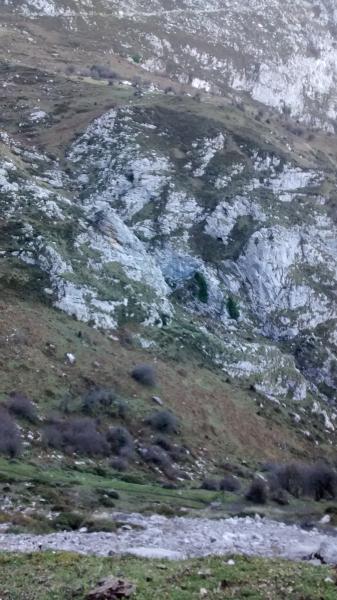

Pues cara la cobraron y te aseguro que el chasco fue supremo... He usado muchos visores pero el.primero y ultimo de batida *24, no es el águila es que sin campana no capta luz y al caer la tarde repito en un hayedo no ves lo bien que se debiera por muy z6 i que sea.. Pero si del aguilucho el habitch pv la retícula fuese un segundo plano ya me lo compraría sin problema..
Adjunto foto de mi ultimo puesto, hay tiros de 15 metros debajo mio a 350 en la panda de enfrente, imagina porque lo compré..un día espléndido y siempre a la umbría..
