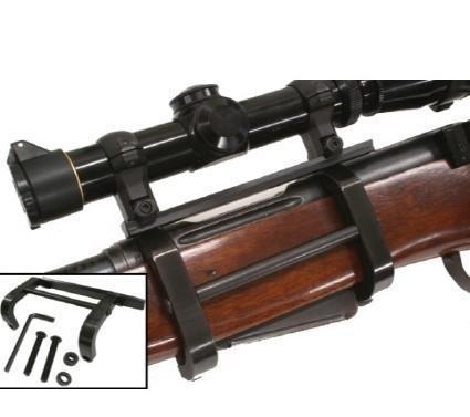

No busques, la foto que muestra es la ultima version del fusil VZ54,(muy pocos ejemplares existen)! :lol: :lol:
La foto no relata corectamente el montaje.
Si lo que quieres es conservar la marca, mira si encuentras un montaje de K98 que se hacen y que se pone en el sitio de la elevacion.

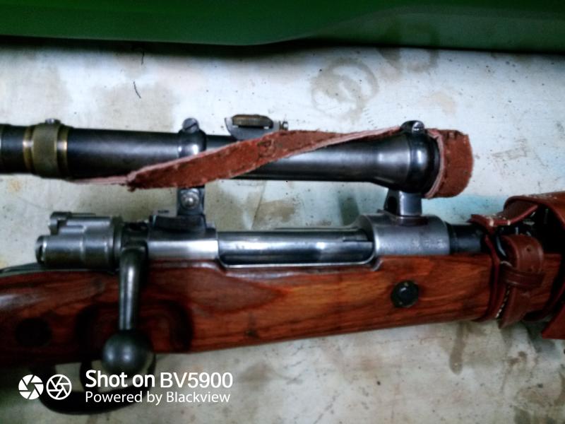

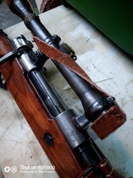

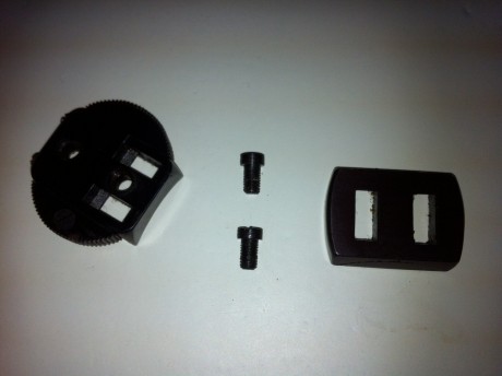

No es ningún chiste, como he dicho, va sujeto al lateral de la acción, quedando los tornillos entre la madera y la acción. Adjunto foto donde se aprecia.
Por otro lado, no quiero montar en el puente delantero por que en este rifle el águila y la fecha todavía se aprecian, y no me parece adecuado borrar ese trocito de "historia" en ese rifle, por eso buscaba alternativas para evitarlo.
Muchas gracias de todas formas
Buenos días,
Estoy pensando en adquirir un Mauser 98 español, con una marca en el puente delantero de 40

Hola,
Ese tipo de monturas laterales se han usado en miles de rifles, tanto militares, como civiles y son totalmente confiables. Como dices, se atornillan en el lateral de la acción, y han tenido varias versiones, de las cuales las más seguras son las que llevan dos tetones/pasadores y tres juegos de tornillos, con o sin tornillo de freno.
La de la foto es una LSR para kar98k, uno de los modelos que utilizaron los alemanes en sus rifles de francotirador, en la 2ª G.M. y que se ha seguido usando posteriormente; Hoy día la fabrican en U.S.A. y en Alemania, además de algunas copias chinas de mayor o menor calidad, tanto para visor de pulgada, como de 30 mm.
El mayor problema que te puedes encontrar, además de comprarla, es localizar un buen armero que te la monte, ya que es más complicado que las bases modernas.
En cuanto al montaje, no queda entre madera y acero, sino que se suele hacer un cajeado en la madera del rifle, en caso de ser necesario.
Saludos,

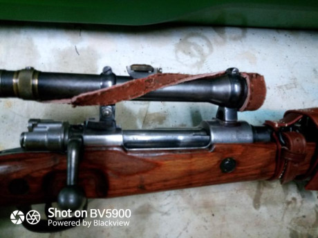

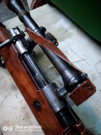

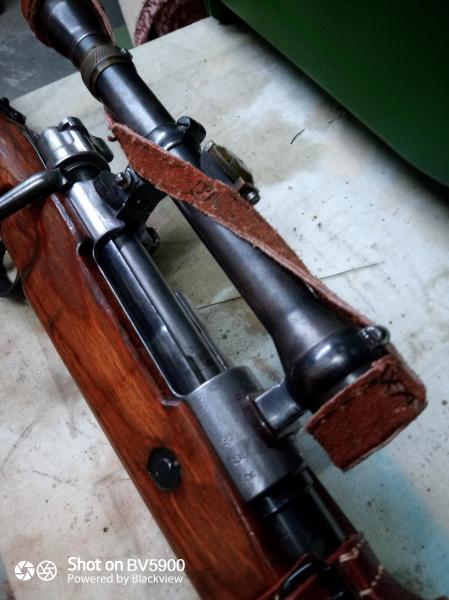

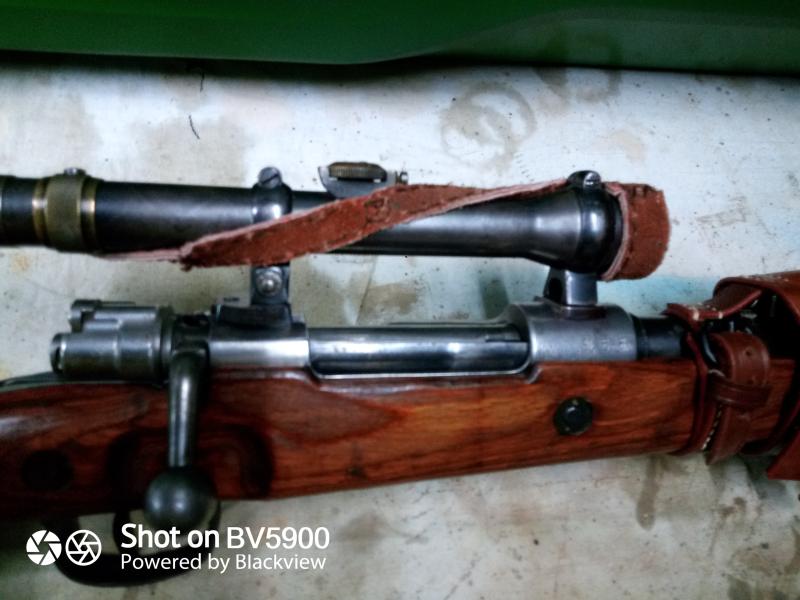

Buenas tardes, tal vez ¿se refiere a este montaje?
Buenos días,
Estoy pensando en adquirir un Mauser 98 español, con una marca en el puente delantero de 90

De todas formas las bases de los visores de los K98 son las denominadas SHULER
Buenos días,
Estoy pensando en adquirir un Mauser 98 español, con una marca en el puente delantero de 100

ANCAHA escribió:De todas formas las bases de los visores de los K98 son las denominadas SHULER
Buenos días,
El forero buscaba una alternativa a no tener que fresar los puentes de su rifle, por lo que las bases Suhler de poco le servirían.
Por otro lado, esas bases Suhler no son las de los Kar98k de francotirador. Cierto es que se utilizaron en los primeros fusiles de francotirador alemanes, al igual que otras bases de uña (claw), todas ellas heredadas del mundo de la caza.
En los años 30 Alemania necesitaba dotar de rifles de este tipo a algunas unidades y por eso "tiraron" de lo mejor que había en el mercado civil; Pero estas bases no resultaron válidas para un mercado de guerra, fundamentalmente porque requerían ajuste individualizado y no eran "universales".
Cuando empezaron la producción de rifles en masa, aprovecharon para desarrollar bases estandarizadas, esto dio lugar a las bases "Turret", bajas y altas, posteriormente a las bases laterales, LSR y SSR, y más adelante a otras más. También hubo innovaciones en los visores.
Saludos,

¿Que militarmente no dieron resultado las SHULER? Pues bueno, este pasó toda la II, y están FERPECTAS.
Buenos días,
Estoy pensando en adquirir un Mauser 98 español, con una marca en el puente delantero de 120
