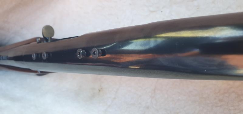

Buenos días, he desmontado el visor que llevaba fijo un Remington 280 y he visto que los tornillos habían perforado el cañón por lo que creo que es mejor volver a montarlo por peligro a que reviente el cañón no?
¿Qué me aconsejáis?
Muchas gracias.

Esos agujeros roscados, si son originales y hechos por el fabricante o armero cualificado, normalmente tienen una profundidad adecuada y no peligrosa en absoluto. Todos los rifles que vienen preperforados de fábrica vienen así.
Lo normal es que esas perforaciones se hagan en la acción y no en el cañón, por lo que normalmente ni siquiera lo tocan. Algunos rifles, como algún monotiro, los llevan directamente en el cañón, pero están hecho con las medidas adecuadas..
Otra cosa es que alguien sin conocimiento haya hecho los agujeros y llegado más adentro, incluso taladrando hasta la recámara, que se ha dado el caso.
Si son originales y de unos 2 mm. de profundidad, no deberías preocuparte.
Si pones alguna foto, quizás se pueda observar lo que te preocupa.

Le deje el rifle a mi hijo que iba a un ganchito, ese fue el motivo de desmontarlo, como no me quede muy convencido le dije que pusiera los tornillos mas que nada por miedo a que le saltara algo al disparar, menos mal que no tuvo que disparar, pero mi sorpresa fue cuando me dijo que con uno de los tornillos puesto el cerrojo no corría, lo que me hizo pensar que se había perforado el cañón con los tornillos.
El rifle lo compre, creo que por aquí, hace años y no se como se monto el visor.

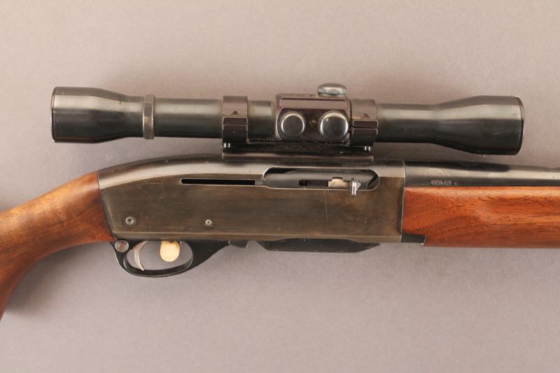

Supongo entonces que te refieres a uno como el de la foto o similar.
Si te fijas, las bases o anillas van atornilladas en el cajón de mecanismos y el cañón va más adelante, por lo que los taladros solo afectan al cajón de mecanismos.
Si quitas las bases o anillas y pones los mismos tornillos, estos te van a quedar largos, por lo que una vez apretados atravesarán el metal más de la cuenta, sobresaliendo por debajo e impidiendo moverse al cierre.
No hay problema alguno en esos agujeros, incluso puedes dejarlos abiertos, o poner un tornillo ciego más corto. La zona donde están hechos no tiene problema de presiones del disparo, ya que no afecta a la recámara.

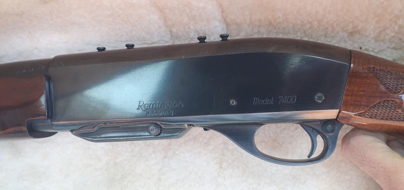

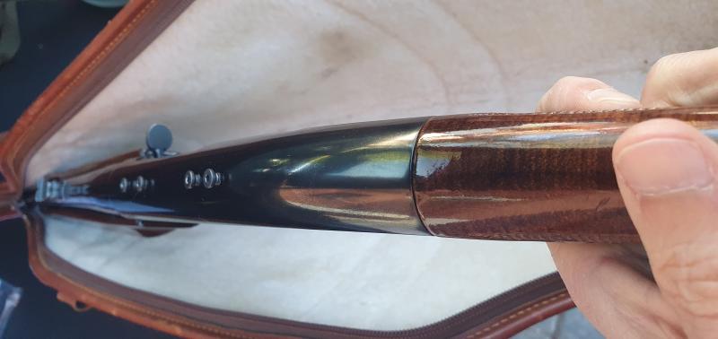

Mensajepor trek » 31 Mar 2026 12:32
Buenos dias Chinchu, perdon por el retraso en subir las fotos pero mi hijo estaba fuera.
Ahora a ver si soy capaz de subirlas.
trek
Mensajes: 214
Registrado: 16 Oct 2017 10:42
Re: Es peligroso desmontar un visor fijo y volver a montarlo
Mensajepor trek » 31 Mar 2026 12:37
No veo la forma de subirlas desde el movil, luego lo hare con el pc.
Solo puedo subir tres, una vez que las veas las borro y subo un par mas.
Gracias por todo Chinchu.
