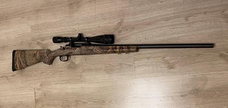

Aqui mi remington 700 en 308, tengo un carril de una pieza y nunca he tenio algun incidente de tiro.
Y creo que lo de problemas para cargar es una "chorrada", llenas la recamara con los cartuchos y ya esta. O tienes que pegarle mas de 5 tiros segidos para darle?
