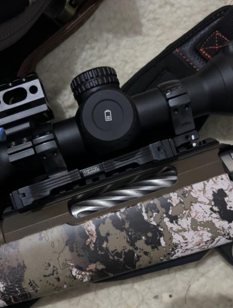

Buenas, te comento yo tengo puesto un mismo visor para 2 rifles concretamente un tikka y un Bergara b13 ambos con base picantiny uno en 270 y otro en 308, también te digo que ambas base se llevarán poco, así es que … Yo lo que tengo es una misma montura monopieza para el visor y así cambiarlo sin perder el cero, las monturas que tengo son unas optick arms monopieza. Te paso una foto

No te quiebres la cabeza, instala si quieres el mismo rail para diferente marca de rifle y luego montura monopieza para que no se vaya el cero del visor. Así lo tengo yo y juego con los 2 rifles y los quitas y pones 100 veces y no varia.
