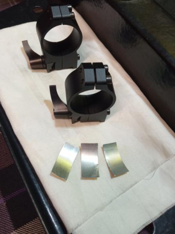

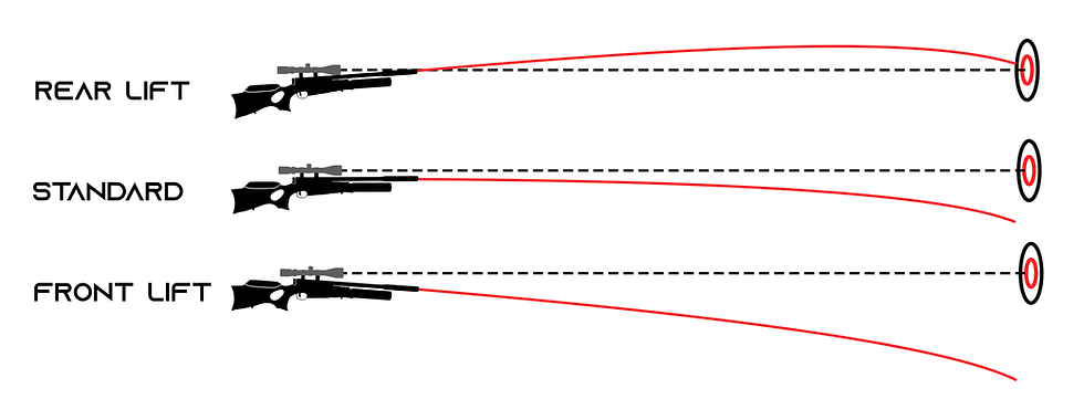

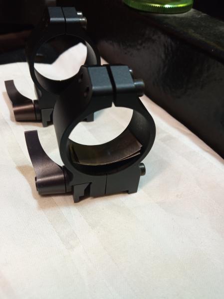

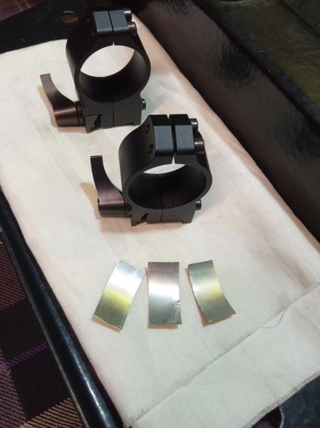

Tutorial armas.es :mrgreen: con fotos.
Cómo tenemos que subir el tiro, calzamos atras para bajar la cruz. En caso de tener que bajar el tiro, lo haríamos al contrario, calzariamos delante para subir la cruz.
Al principio cuesta un poco hacerse una composición mental de ésto, pero es así.
Os pongo unas fotillos, solamente calzando atrás, que es el caso que nos ocupa.
Te las pongo con anillas warne y las clásicas.
" SI QUIERES CAMBIAR EL MUNDO, EMPIEZA POR HACER TU CAMA" Almte. William McRaven

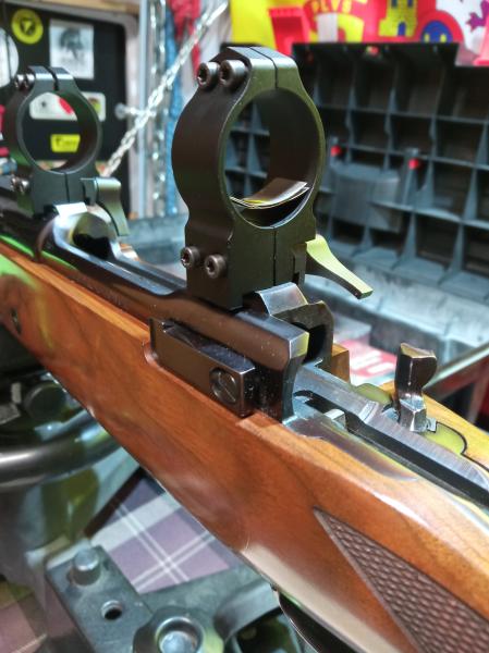

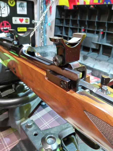

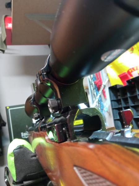

Mantrap
Mensajes: 1297
Registrado: 17 Oct 2021 18:51
Ubicación: Desierto del Mojave
Re: AJUSTAR VISOR
Mensajepor Mantrap » 15 Mar 2025 06:52
Y las clásicas...
