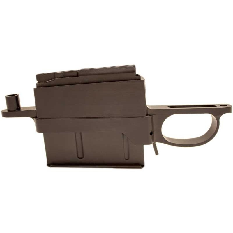

Mensajepor Hurley » 10 Oct 2023 20:51

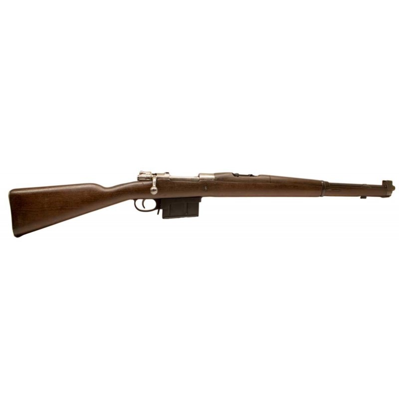

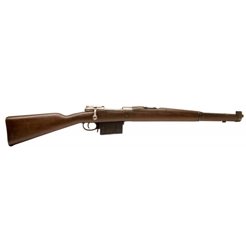

Sistema de Pacific, montado en una 'Tercerola' Mauser! :shock: Me recuerda mucho a la carabina 'Manresa', fabricada por la IGC durante la Guerra Civil.
Había pensado montar a mi FR8 un visor tipo scout, para tiro en campo de tiro hasta 200 m y algún uso 00
Había pensado montar a mi FR8 un visor tipo scout, para tiro en campo de tiro hasta 200 m y algún uso 01
Había pensado montar a mi FR8 un visor tipo scout, para tiro en campo de tiro hasta 200 m y algún uso 02

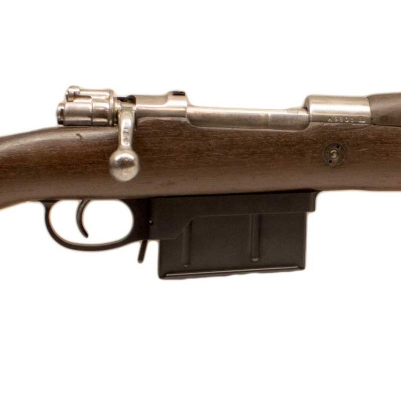

Mensajepor Hurley » 10 Oct 2023 20:56

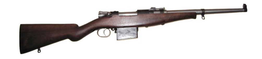

La carabina Manresa, con cargador extraíble de 20 cartuchos del 7x57mm, si no recuerdo mal :roll:
Había pensado montar a mi FR8 un visor tipo scout, para tiro en campo de tiro hasta 200 m y algún uso 10

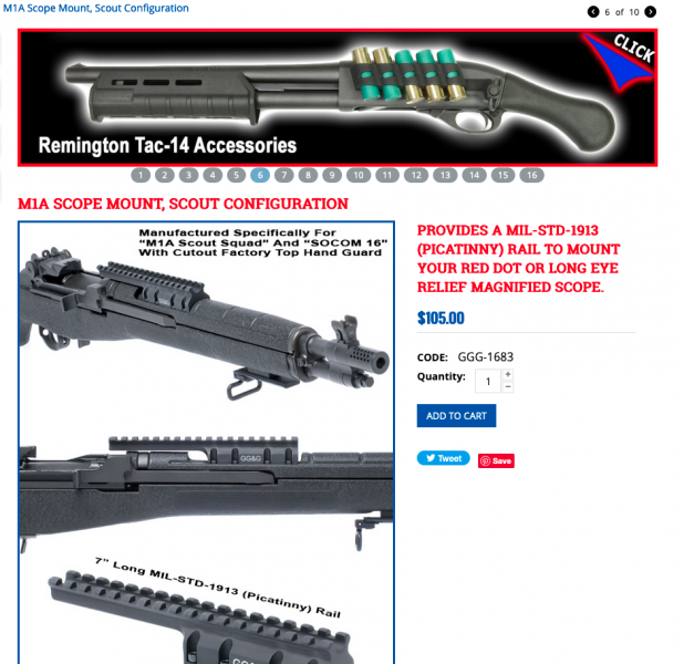

Mensajepor Hurley » 10 Oct 2023 21:06
Zhunter-1 escribió:Volviendo con el tema del montaje scout, aparte de las anillas, estoy sopesando el acoplarle una montura scout para M1 o M14, aunque sea de airsoft...
Con de 6 a 8 tornillos, creo que quedará más que fija.
¿Alguién sabe de alguna tienda nacional dónde pueda adquirirla abuen precio? O internacional, pero de la UE para ahorrarme disgustos en la aduana...
Esta pieza podría ser muy buena solución para el montaje de óptica tipo scout, aunque si no diera la medida siempre podría fresarse por un profesional, así como la tapa superior de madera del Cetmetón. La medida que hablaban estos compañeros de 25mm se refiere a la zona de la recámara, que más adelante hace el escalón hasta los 20mm, donde quizá podría ser montada esta base sin modificarla.
Actualmente el precio no es nada descabellado, pero claro, estamos en lo mismo, lo venden en EEUU :roll:
https://www.gggaz.com/m1a-scope-mount.html
Si vis pacem, para bellum. Defensor del FR8 :mrgreen:

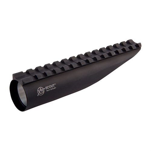

Acabo de descubrir otra solución comercial para montar ópticas tipo 'scout' en los Mauser Kar98K, y tampoco es que se vaya mucho de precio. No hace falta tocar el rifle en si, pero seguramente sea necesario rebajar algo la madera inferior en el FR8, pues lógicamente tendría que ir sin la tapa superior, aunque esta siempre puede adaptarse recortándola para que cubra hasta la cantoner delantera metálica que une las dos maderas entre si y con el cañón y el recipiente para los útiles de limpieza.

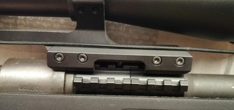

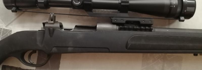

Re: Visor scout para FR8
Mensajepor MamasBoy » 10 Oct 2023 22:24

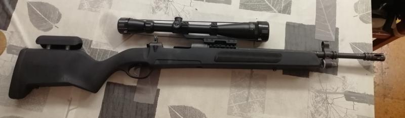

:P la pieza es esta, puse dos y con limar las "puntas de abajo" fue suficiente
Puede parecer un montaje enclenque pero lleva varios años así, la transporto en una funda acolchada y nunca se me ha movido el visor.
Había pensado montar a mi FR8 un visor tipo scout, para tiro en campo de tiro hasta 200 m y algún uso 60
Había pensado montar a mi FR8 un visor tipo scout, para tiro en campo de tiro hasta 200 m y algún uso 61
Había pensado montar a mi FR8 un visor tipo scout, para tiro en campo de tiro hasta 200 m y algún uso 62
Última edición por MamasBoy el 10 Oct 2023 22:31, editado 3 veces en total.

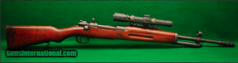

Mensajepor Hurley » 10 Oct 2023 22:29
MamasBoy escribió:la pieza es esta, puse dos y con limar las "puntas de abajo" fue suficiente
Gracias por tu respuesta. Ya veo como va. Es una solución ingeniosa.

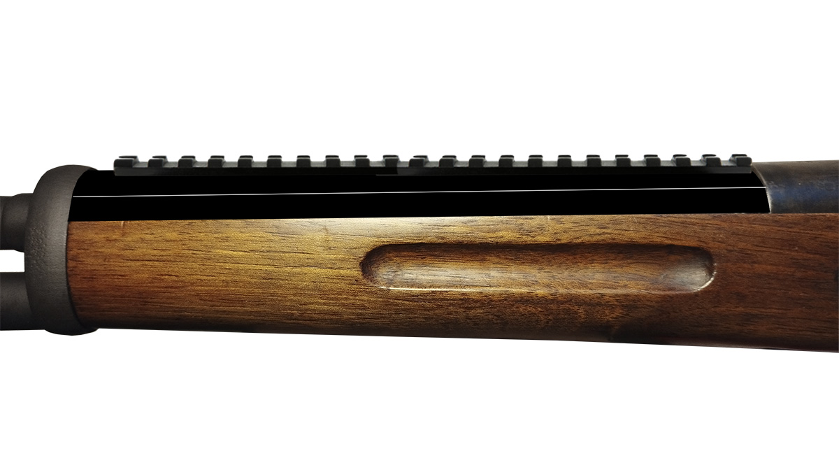

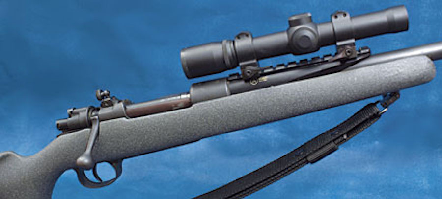

Acabo de ver un montaje impecable, pero no se aprecia como va sujeto al cañón, imagino que fabricaron una base tornillada seguramente a la recámara y ahí anclaron el carril que asoma por el rebaje de la tapa superior. Unos cracks estos gringos :P
https://www.gunsinternational.com/guns-for-sale-online/rifles/rifles---spanish/spanish-fr8-custom-scout-rifle--308-winchester.cfm?gun_id=100507233

Para instalar la base XS hay q desmontar el punto de mira, por eso la descarté.
